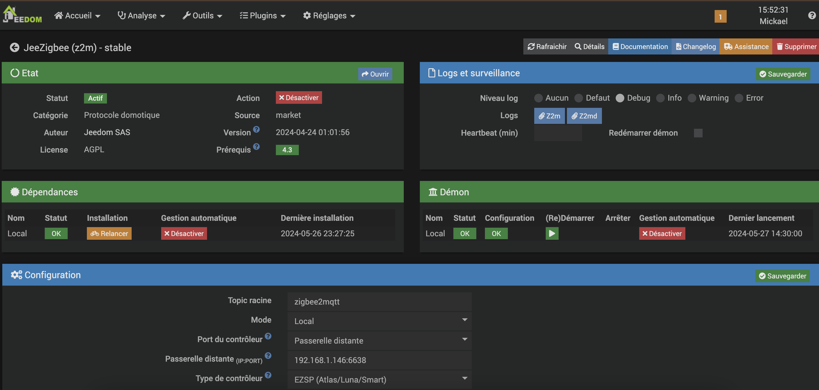

Difficulté a maintenir le Demon actif

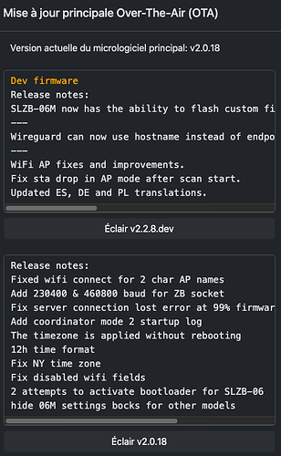

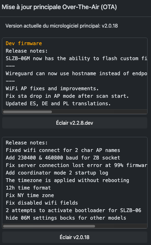

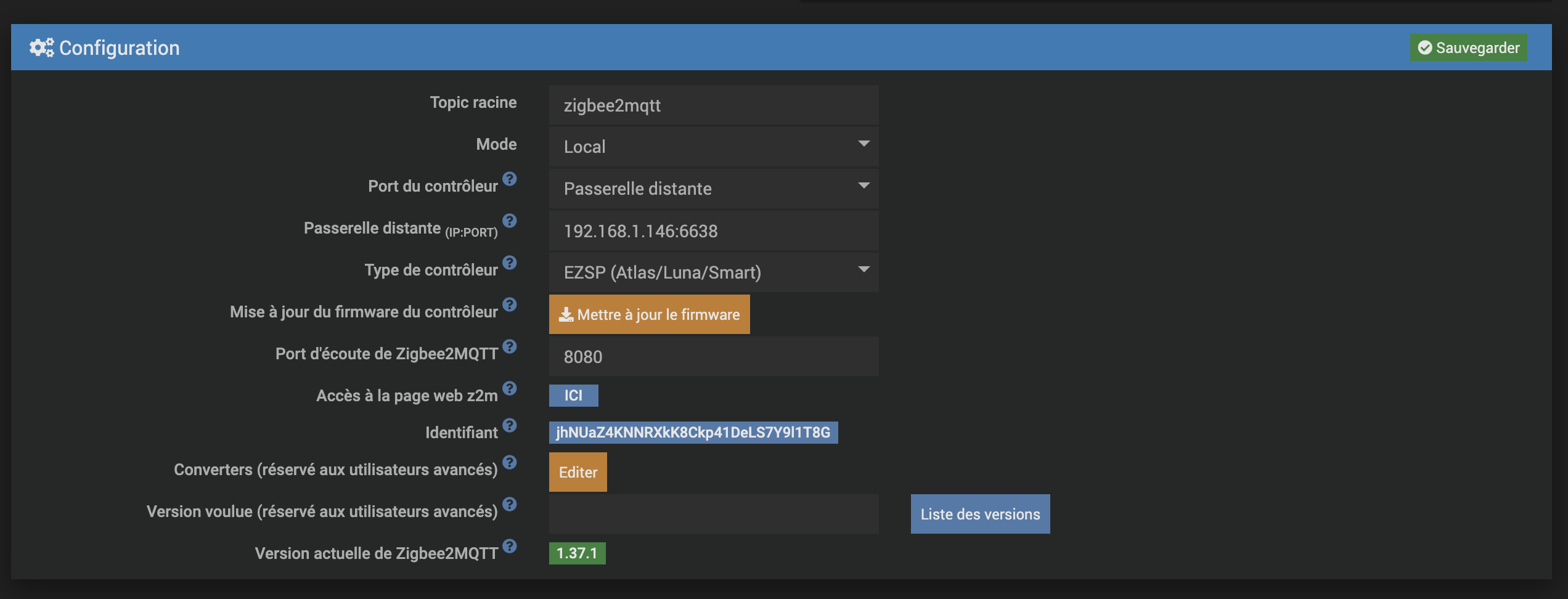

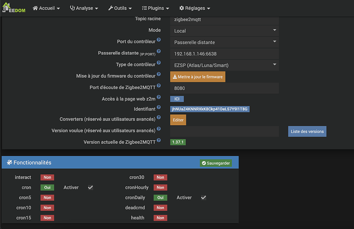

Je suis récement passé sur une clé Zigbee en réseau. La fameuse Smilight SLZB-06M.
Si celle ci a grandement résolu mon problème de porté du réseau elle m’a ajouter un problème de stabilité.
Depuis, le démon du plugin JeeZigbee ne tiens pas plus de 10h.
Une fois que celui-ci tombe en rade, impossible de le relancer ! J’ai beau réinstaller les dépendances, et redémarrer tout ce que je veux (même la clé) rien n’y fait.
La seul solution pour faire repartir la bête : Redémarrer Jeedom.
Après redémarrage de Jeedom, les plugins démarre tout seul, et le démon de JeeZigbee redémarre aussi, comme par magie.
ça vous parle ce genre de problème ?

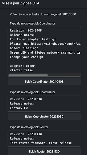

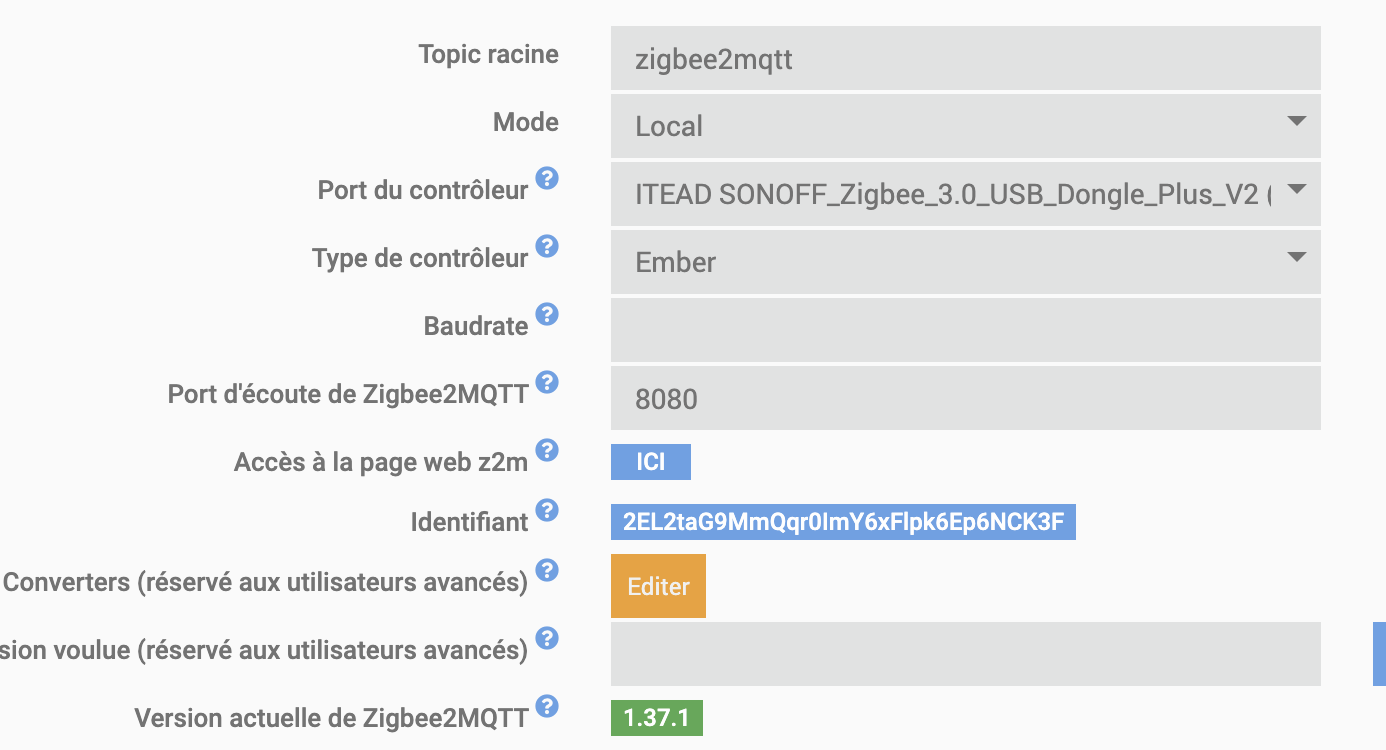

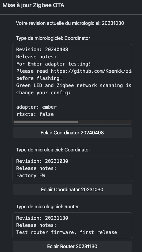

J’ai remarqué aussi que mes équipements sont plus « bavard » depuis cette nouvelle clé, les équipements qui remonte des consommation parle toute les secondes, voir plusieurs fois par secondes … contre 2-3 secondes avant

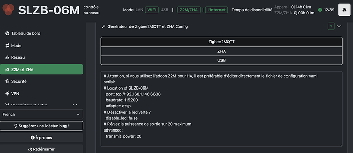

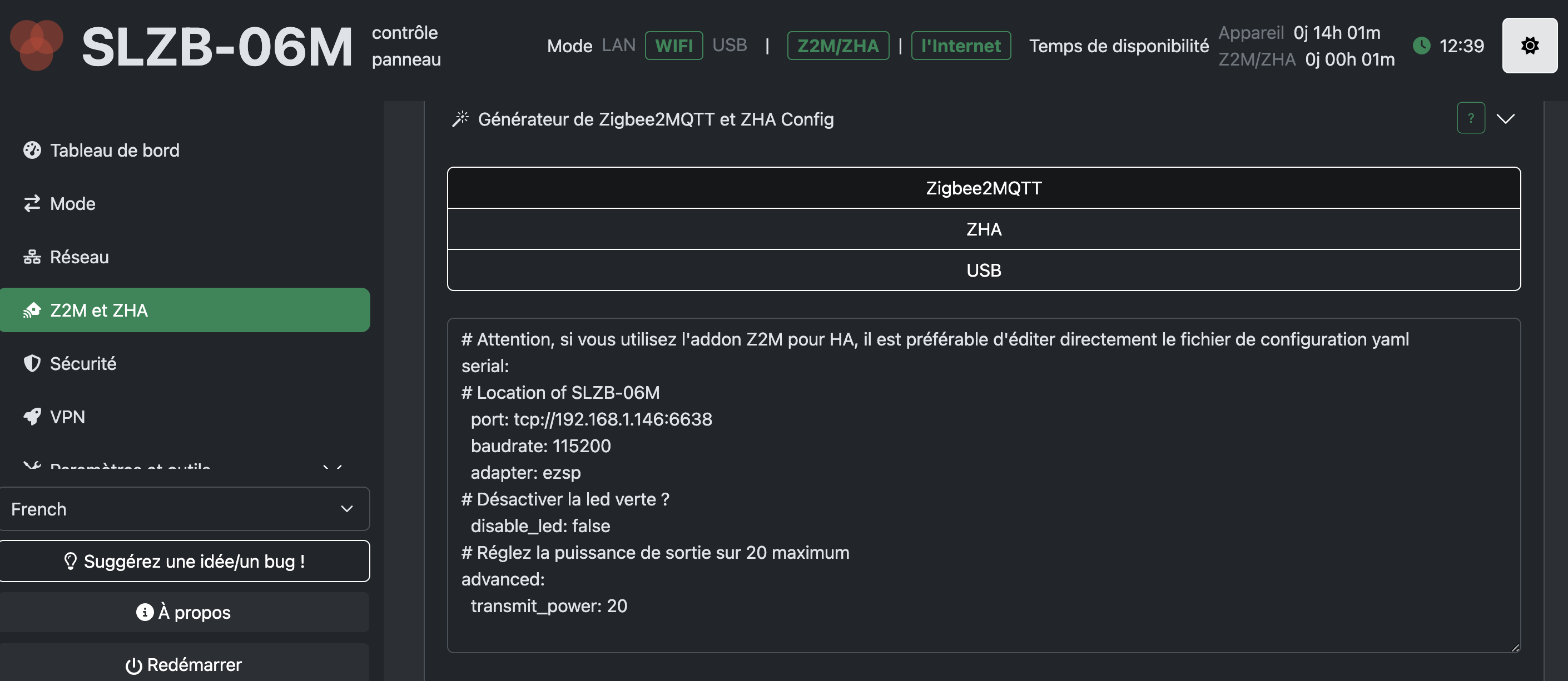

As-tu modifié (sur ton Jeedom) un Fichier « Configuration.yaml » comme indiqué dans la doc du ZLZB-06M ?
Bien sur que non :stuck_out_tongue:
Dans la doc c’est marqué pour HA je ne savais pas que c’était demandé pour Jeedom
Ou ce trouve Configuration.yaml sur Jeedom ?

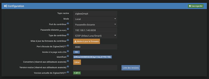

Pour la partie transmit power tu peux le faire depuis la configuration réseaux zigbee 2eme onglet. Pour le baudrate je travails dessus.
La configuration réseaux Zigbee 2ème onglets ?
Ou se trouve-il ?
Dans plugin → protocole domotique → zigbee puis le bouton réseaux zigbee

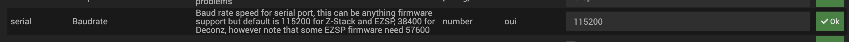

Pour le baudrate il sera configurable dans la beta de demain
Super, j’ai pu faire toute la configuration comme demandé :wink:
Le baudrate est déjà configurable Loic
Ok il est bon par defaut donc, j’ai quand meme rajouté le champs ca pourra servir.

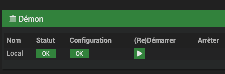

Je confirme encore une fois, qu’un redémarrage de jeedom résous le problème … c’est a ne rien y comprendre …
J’apporte encore quelque élément.
Le comportement est d’ailleurs très étrange ; le demon ne s’arrête pas tout seul
Nous sommes dans un premier temps :

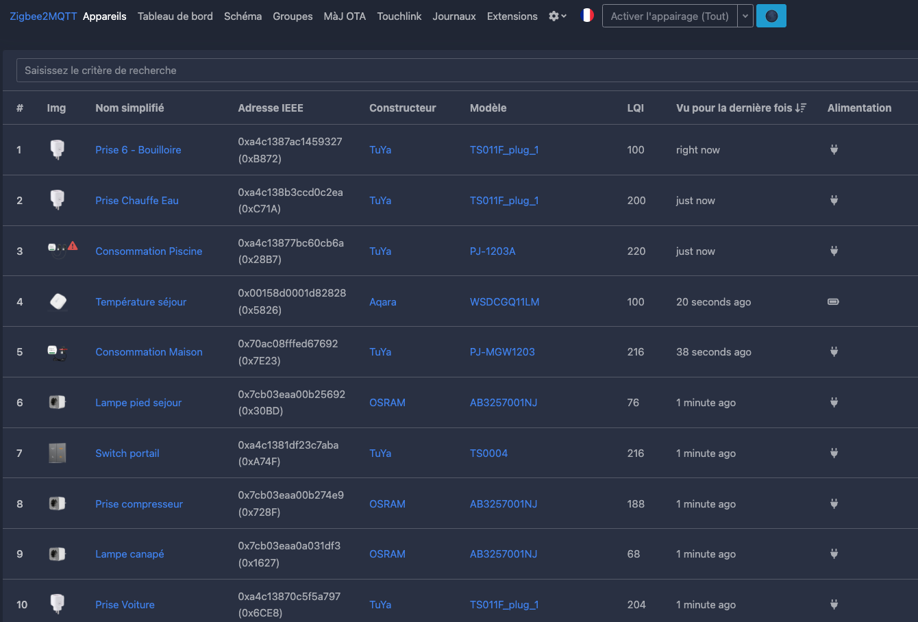

Demon Actif :

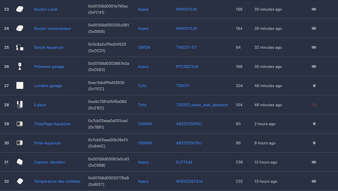

Zigbee2Mqtt en mode hyperactif avec quelque équipement :
Mais de l’autre coté très inactif :

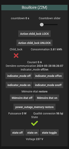

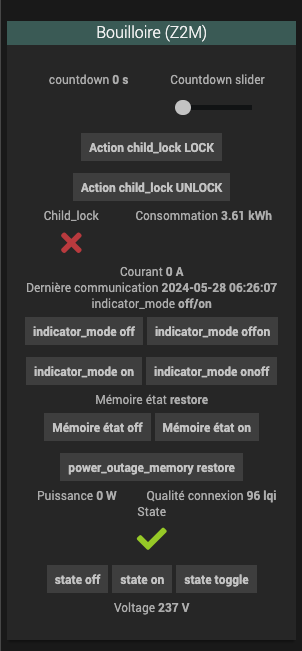

Si je prend cet équipement qui est hyperactif :
Il ne répond pas au commande on/off …
Et celui ci qui est pas très actif non plus :
Par contre les sondes actives elles ont bien des remontés de température par exemple dans leur historique …
A partir de la, je ne sais plus trop quoi en penser, le démon est actif, inactif ? en tout cas les équipements ne fonctionne plus, mais ils remontent des infos …
J’essaie d’activer l’inclusion pour ré appérer les équipements qui ne fonctionnement, mais l’inclusion ne se lance pas, aussi bien via l’interface JeeZigbee, que Z2M …
Voici l’erreur coté Z2M :
Je dois donc allé ici :
D’après ce que je comprend, c’est le pilote EZSP le problème … et il faut passé sous ember
J’essaie de mettre ember ici :
Cela stop les communications, je remets EZSP, je relance le demon, et me re voilà dans la boucle infernal, le demon ne remonte plus, Z2M n’est plus démarré, et je dois reboot jeedom pour résoudre le problème.

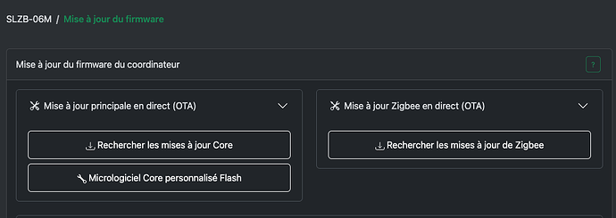

Au niveau du controleur :

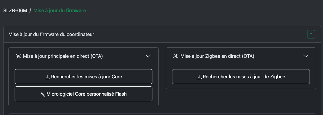

J’ai mis une ancienne version ici :
Release notes:
Fixed wifi connect for 2 char AP names
Add 230400 & 460800 baud for ZB socket
Fix server connection lost error at 99% firmware download for Zigbee OTA
Add coordinator mode 2 startup log
The timezone is applied without rebooting
12h time format
Fix NY time zone
Fix disabled wifi fields
2 attempts to activate bootloader for SLZB-06
hide 06M settings bocks for other models
Et sur le controleur également :
Il avait été livré avec cette version :
Revision: 20240408
Release notes:
For Ember adapter testing!
Please read https://github.com/Koenkk/zigbee2mqtt/discussions/21462
before flashing!
Green LED and Zigbee network scanning is not supported in this firmware!
Change your config:
adapter: ember
rtscts: false
J’ai remis cette version :
Revision: 20231030
Release notes:
Factory FW
On va voir dans la journée si ça change quelque chose, en tout cas j’ai bien l’impression que c’est dans la dernière mise a jour zigbee qu’ils ont mis ember
bonjour, avec la dernière beta j’ai bien ce champ baudrate qui est apparu, il reste vide, c’est normal ou il faut ajouter quelque chose ?
EDIT :
j’ai testé de mettre 115200 et le démon ne demarre pas. du coup j’ai laissé vide
Comme toujours dans jeedom si vous ne savez pas quoi mettre alors il ne faut pas y toucher jeedom s’en occupe pour vous
C’est un soucis dans z2m je pourrais rien y faire malheureusement
Afin de ne pas porter à confusion avec le nom du plugin plugin-z2m , c’est un souci du côté de Zigbee2MQTT donc Loic ne sait rien y changer.
Oui j’ai compris le message de Loic mais merci pour la précision Furaxworld, cela mérite d’être précisé.
Depuis que j’ai fais marche arrière sur la version du frimeware, le problème semble résolu :slight_smile:
C’est cool, ça fait du REX pour les autres … et le fait d’écrire son expérience pousse au questionnement :slight_smile:
Pour information, je suis retourné sur mon Sonoff pour faire l’essaie mais j’ai le même problème.
C’est la version 1.7 de Z2M qui pose problème, retour sur la version 1.36.1 et plus de problème de mon coté sur le Sonoff, je vais faire l’essaie demain sur le nouveau concentrateur avec la 1.36.1
