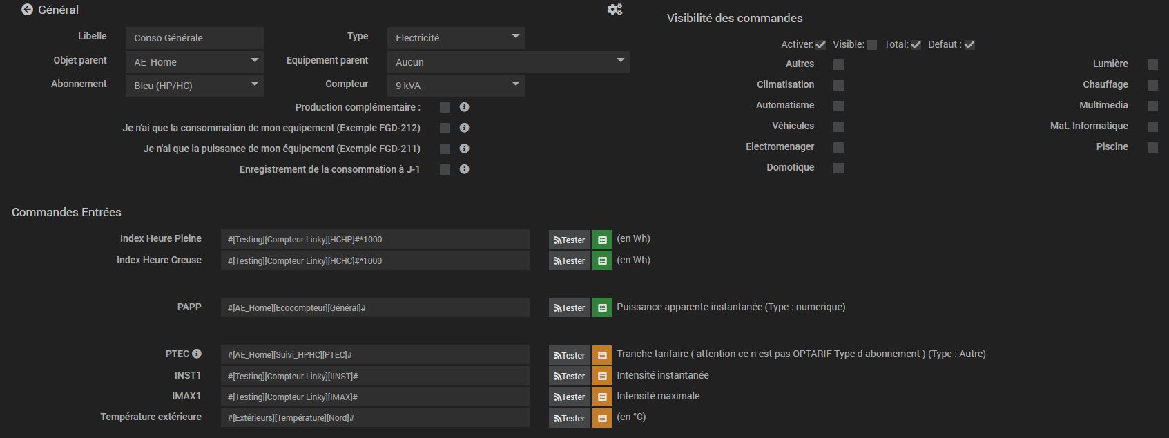

Pour entrer dans les détails, j’ai un parent « Général » qui contient 2 enfants « Solaire » et « PAC ».
Général est configuré comme suit :

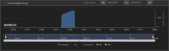

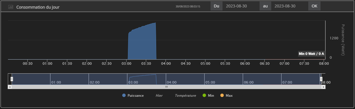

Depuis quelques temps je cherche à distinguer pour ma PAC le chauffage de la production ECS.
Ma PAC étant connectée, j’ai l’info de savoir si je suis en chauffage ou en ECS.
La mesure de la conso se faisant par un TORE j’ai une seule mesure pour la PAC quelque soit son mode de fonctionnement.

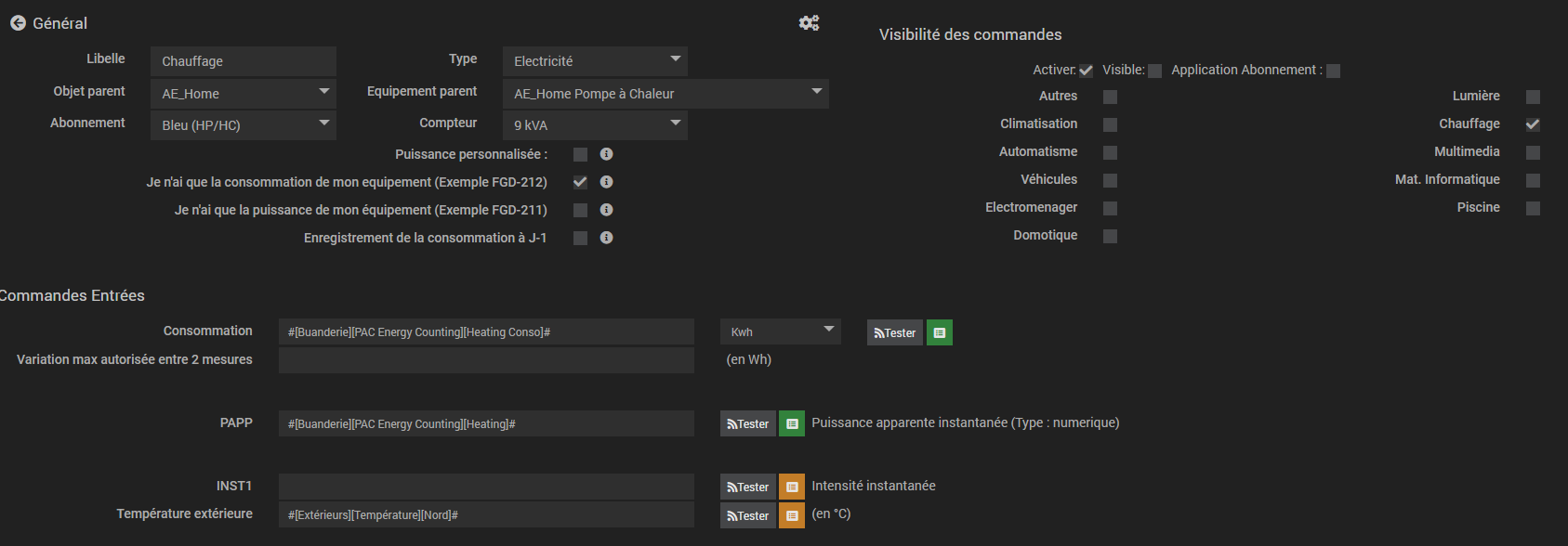

Côté suiviconso, j’ai créé 2 enfants à mon équipement « PAC » qui sont « Chauffage » et « ECS ».

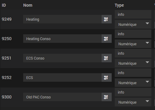

J’ai créé un virtuel « PAC Energy Counting » avec comme commandes info :

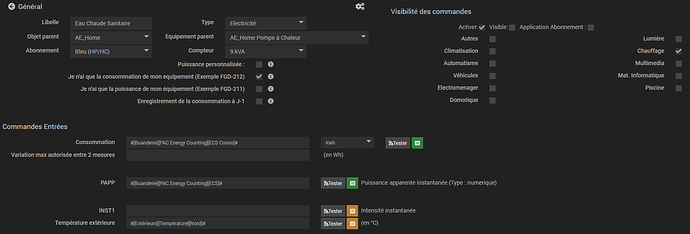

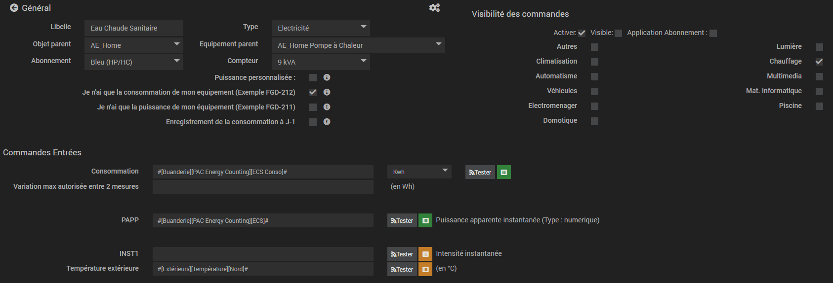

Ce qui me permet de configurer les enfants avec les commandes infos du virtuel :
ECS :
Chauffage :

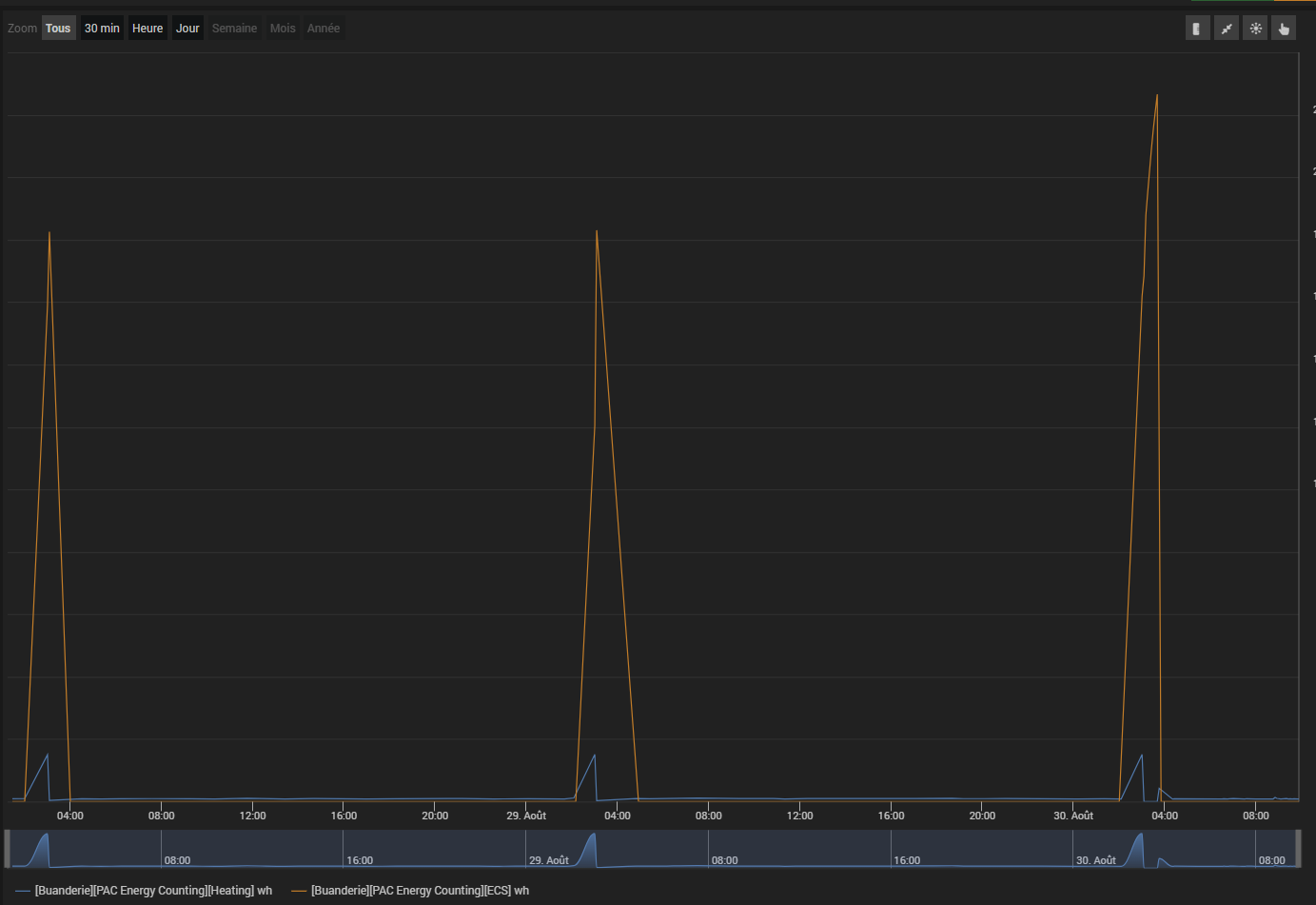

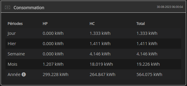

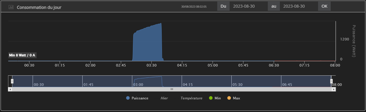

Le soucis au final c’est que je n’ai pas vraiment le résultat souhaité ![]()

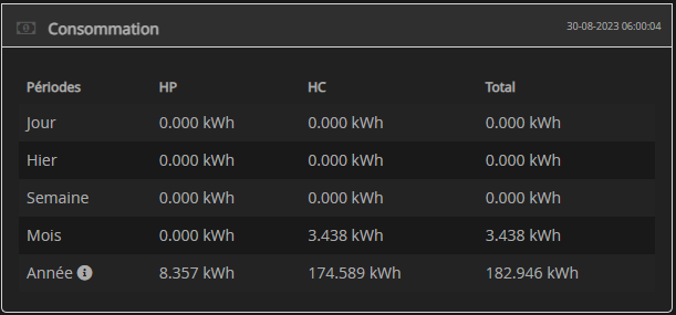

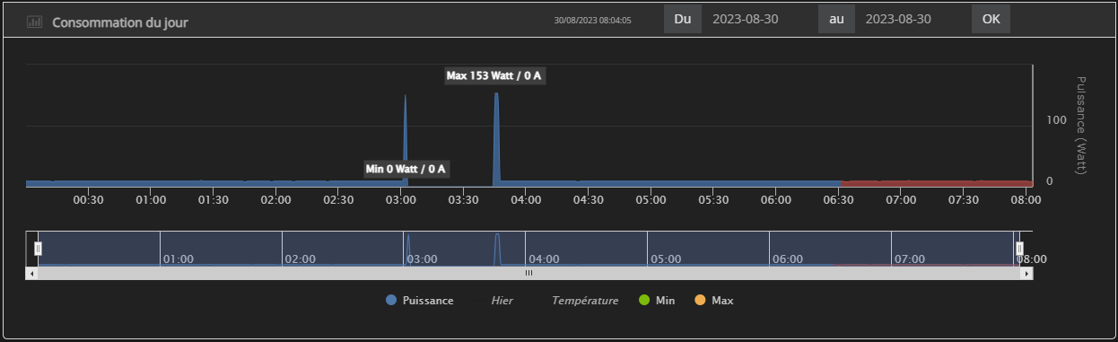

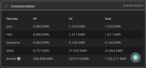

Si je prends rien que sur ce qui c’est passé aujourdhui je n’ai pas le bon rendu, je dois mal comprendre le fonctionnement et la configuration des équipements sur suivi conso.
Au niveau de la PAC j’ai ceci qui correspond à ma production d’eau chaude :
Côté des enfants j’ai pour ECS :
et pour Chauffage :
En gros les consos se retrouvent plutôt sur chauffage que sur ECS…
Il me semble avoir aperçu que si la production ECS allait au delà de 1 heure (de 3h00 à plus de 4h00) alors j’avais du comptage sur l’enfant ECS. ce qui signifierait qu’il faut attendre l’heure pleine avant de remettre à zéro, mais j’avoue que je ne suis pas sur de moi sur ce coup et ça reste flou.
