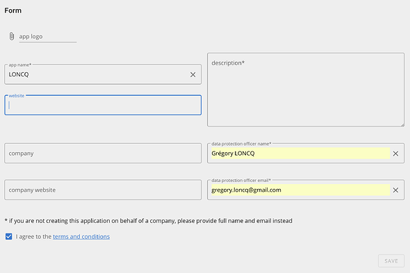

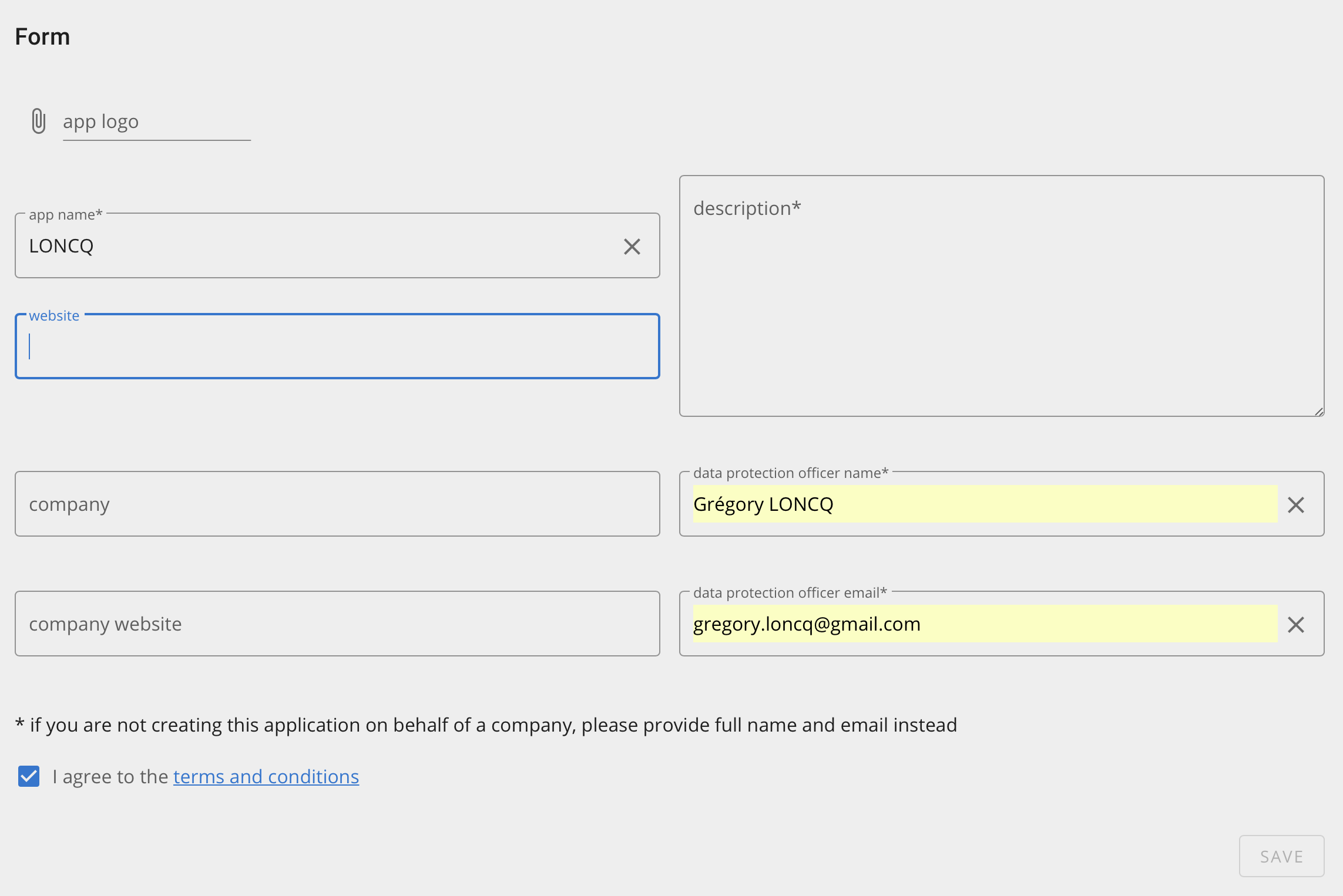

Ok merci, je viens tout juste d’installer le plugin Netatmo Pro, je cherche pour le moment a trouver comment on obtient l’ID et ID secret.
Tout simplement en lisant la documentation du plugin!
Pour activer l’API et ainsi récupérer les données de vos équipements, vous devez créer une application. Pour cette étape, il vous faut se connecter à l’adresse suivante: https://dev.netatmo.com
Merci pour ce retour cependant c’est ce que j’ai fait mais là ou ca coince c’est au moment de devoir remplir les infos
Il suffit d’indiquer une description et de cliquer sur le bouton « Save ».
Tu devrais alors avoir dans l’écran suivant les informations pour configurer le plugin.
Oui je viens de réussir ça bloquait au niveau de l’adresse url a remplir, j’ai mis cela https://dev.netatmo.com et ça fonctionne.
Merci pour votre aide.
