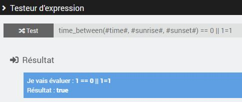

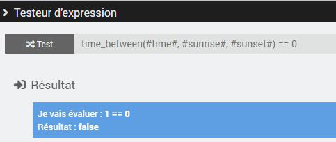

Si c’est cette réponse, Aurel aurait du écrire OR 1==1.
Pour avoir tester, les 2 cas fonctionnent !
Edit : Par habitude j’ai mis " || " pour le « OR » mais le « OR » fonctionne aussi
Pas avec un bloc code.

Je retiendrai donc " || 1 == 1 " pour forcé « True » un test sur condition.
Ca fonctionne aussi avec || 1 ou || true
Dans la même logique, pour rendre fausse une condition, vous pouvez ajouter && false

Ps: il ne faut pas écrire || 1==1 mais juste || 1 ou plus claire || true
