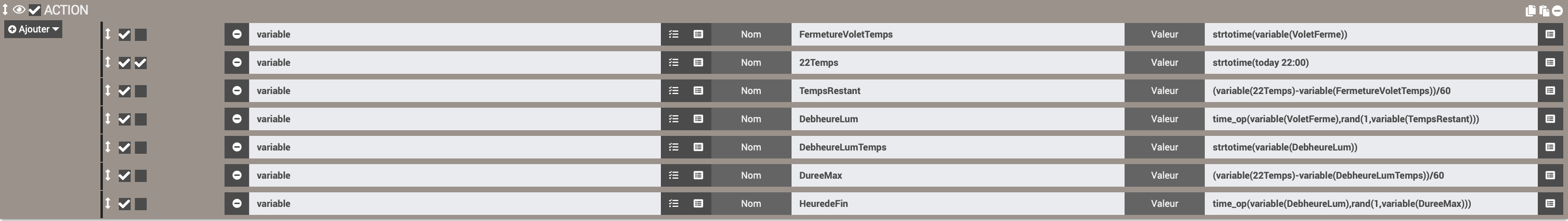

Mon brouillon fonctionne !
En résumé ma lumière va s’allumer de manière aléatoire après le couché du soleil, avant 22h et pendant une durée Aléatoire n’excédant pas 22h !
Merci !
