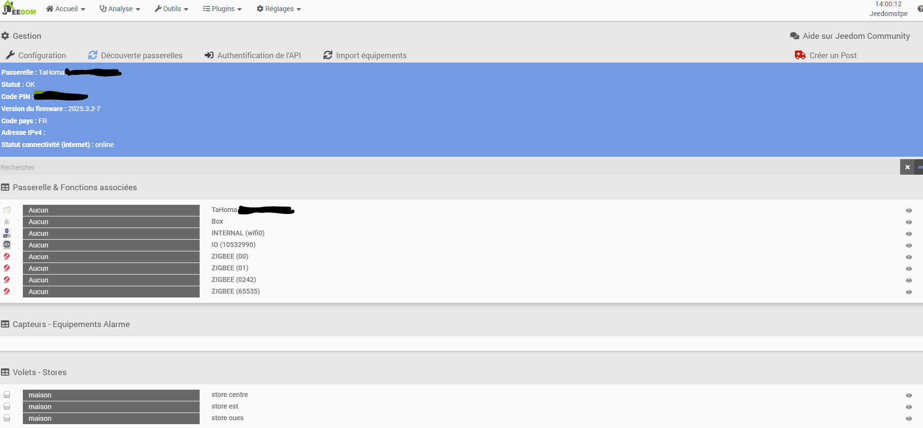

j’utilise depuis un mois Tahoma local. Il m’avait trouvé mes stores somfy que j’ai connecté via une box tahoma switch.
Depuis peu, le plugin voit la passerelle mais ne voit plus les stores.
Par contre, j’ai toujours les stores sur l’application somfy.
Comment faire?
Merci beaucoup

En premier lieu, m’envoyer une copie d’écran de votre page Santé Jeedom (en MP si vous ne voulez pas scratché tous les numéros que vous pensez sensibles …).
Ensuite, faire un arrêt-marche hardware de votre routeur et de votre box Somfy Switch.
Et si après cela, vous ne constatez pas une amélioration, m’expliquer ce que signifie:
