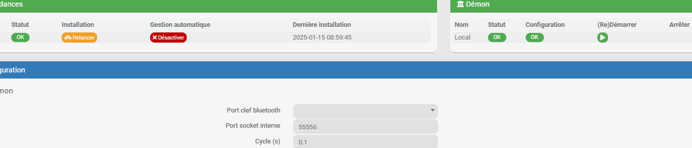

Edit : Je perds le port Bluetooth :open_mouth: (Et plus rien dans la liste)
Du coup, normal que je n’ai plus de commande
Edit 2: J’ai ôté/remis le dongle et il est réapparu.
Les commandes fonctionnent et c’est bien le retour d’état qui reste figé.

Comme le dit mips , vérifie si ton port est toujours présent.
Chez moi il avait disparu. J’ai enlever le dongle puis remis et c’est reparti pour les commandes action)

Oui port toujours présent mais comme les commandes action ne répondaient pas j’ai tenté d’éteindre et enlever le dongle car certaines fois par le passé cela avait suffit à résoudre le problème.
