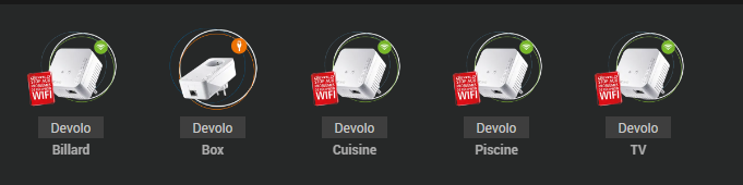

NICKEL !!! C’est vraiment un bon debut
J’ai 2 reseaux :
1 reseau avec des MAGIC 1 : aucun souci de synchros
Les 5 devolos sont remontés tout seul !

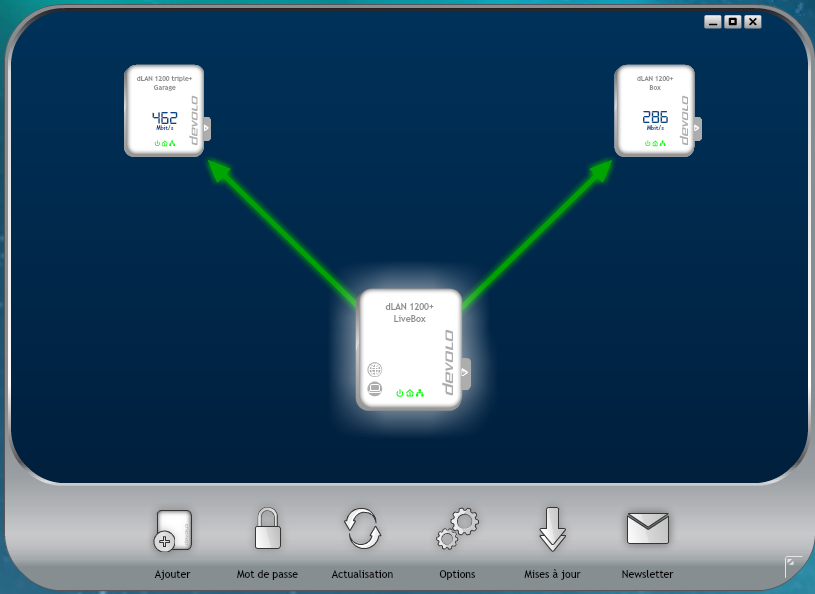

1 reseau avec des Dlan550 wifi (compatibles) et Dlan1200 (non compatibles à priori)
Par contre, là, ca ne marche pas, aucune synchro

Dans la saisie manuelle, on demande l’adresse IP. Je n’en vois pas pour les modeles non wifi.
J’ai raté quelque chose?
Bonjour @patrice_payen
Oui, la liste des compatibilités de l’API utilisée :GitHub - 2Fake/devolo_plc_api: devolo PLC device API in Python :wink:
En fait, les 1200+, si elles ne sont pas WIFI, ne sont pas sur le réseau (pas d’adresse IP). Donc si tu n’as que ca, il n’y aura pas de solution miracle.
La seule solution sera, mais la, je laisse @ktn étudier le truc, si on a au moins 1 CPL compatible, extraire la liste des DEVOLO voisins et remonter les quelques infos dispo, mais ca sera très limit (cf 1er poste avec une extraction des devolos voisins en ne requetant qu’une seule prise)
Ce que je n’arrive pas à comprendre de mon coté, c’est comme l’outil devolo cockpit arrive à joindre ces équipements sans qu’ils n 'aient d’adresse ip ! :thinking:
Norbert
Je ne me souviens plus très bien comment c’est pour les DL550 et DL1220 car je n’en ai plus. Avec les Magic, il y a la possibilité d’ouvrir une interface WEB depuis l’app Devolo pour gérer les config de l’appareil.
Est-ce que tu as cette possibilité avec tes DL550? Si oui, ouvre l’interface WEB et regarde l’adreese IP qui est dans l’URL de la page ouverte.
Si ça fonctionne. Envoie moi quelques images d’écran que je pourrai utiliser dans la DOC du plugin.
Les DLan (550 ou 1200) n’ont pas d’interface web. Seules celles qui ont l’option wifi en ont une en fait, d’ou la limitation.
Sur la gamme Magic, ce n’est plus le cas puisque même si les CPL n’ont pas de Wifi, elles ont quand même une interface WEB de management
Pour ma part, su rmon reseau DLAN, j’ai 2 550 WIFI et 1200+, les 2 1200+ ne sont pas vues, ce qui me parait normal. Mais elle seront dans les DEVOLO voisins des 550 WIFI
Je suppose donc qu’il n’est pas possible de configurer grand chose sur ces appareil via Devolo cockpit et que le plugin ne pourra pas faire plus.
Je vais laisser ce point en attente pour le moment et le reprendrai lorsque j’attaquerai les fonctionnalité de voisinnage car j’aurrai besoin d’un minimum d’infos (qui seront probablement recueillies indirectement) pour les tableau des vitesse de communication que je prévois de créer.
Non, c’est très très limité. Je te ferai un screenshot de ce qui est configurable dès que je rentre chez moi
L’erreur Error with socket du début est systématique. Il qu’il y a une tentative de contacter le serveur local (Jeedom) pour une découverte.
Je n’ai pas encore regardé s’il y a une possibilité de l’éviter ou s’il faut simplement que je trouve une manière de supprimer le warning. Pour le moment, il me semble que c’est surtout cosmétique. Il faudra au minimum que je mette une infos à ce sujet dans la doc en attendant de le traiter correctement.
Merci pour les logs. L’erreur est maintenant interceptée avant qu’elle ne provoque un crash de script. Il faudrait que je teste si l’appareil est toujours connecté avent de faire un disconnect.
