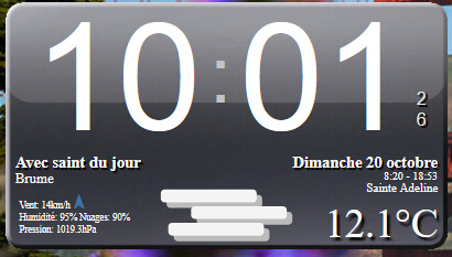

Je trouve sexy (ou pas ) l’idée de mettre la saint du jour sur la l’horloge :
Edit: avec la saint sous le sunrise c’est mieux.
Du coup si il y a moyen de faire ça de manière plus simple sans scénario je suis preneur… perso j’ai fait un scénario donc qui met a jour un virtuel sur lequel est appliqué le widget ça donne :

et le widget j’ai modifié telque :

le fait de faire appel à un scénario externe est sans doute pas du tout la meilleur façon de faire, mais j’ai pas trouver comment dans le widget faire une var qui récupère la valeur de la saint du jour (oui je suis une bille !).
Voila c’était pour l’idée (pourrie ?) du samedi…
Je regarde pour intégrer la sainte du jour dans le json de la commande et dans le widget.
Au top merci
