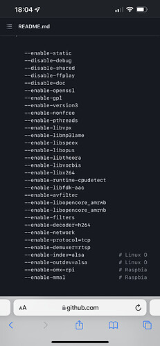

Et la version de homebridge le prend pas en compte ?
C’est celle là qui est utilisée : GitHub - homebridge/ffmpeg-for-homebridge: Static ffmpeg binaries for Homebridge with support for audio (libfdk-aac) and hardware decoding (h264_omx).
:man_facepalming: pff je n’avais pas essayé et je me suis donc pris la tête pour rien. La honte :sweat_smile:
Ca marche nickel
