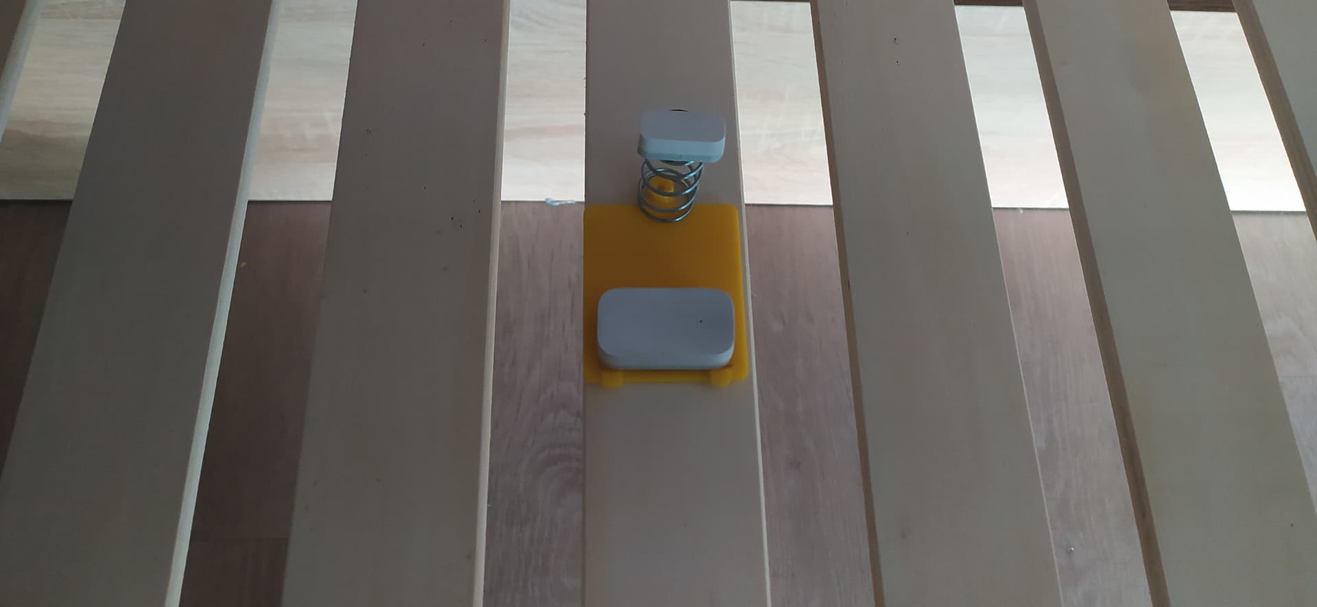

Voici une astuce pour avoir un bed sensor sans se ruiner.

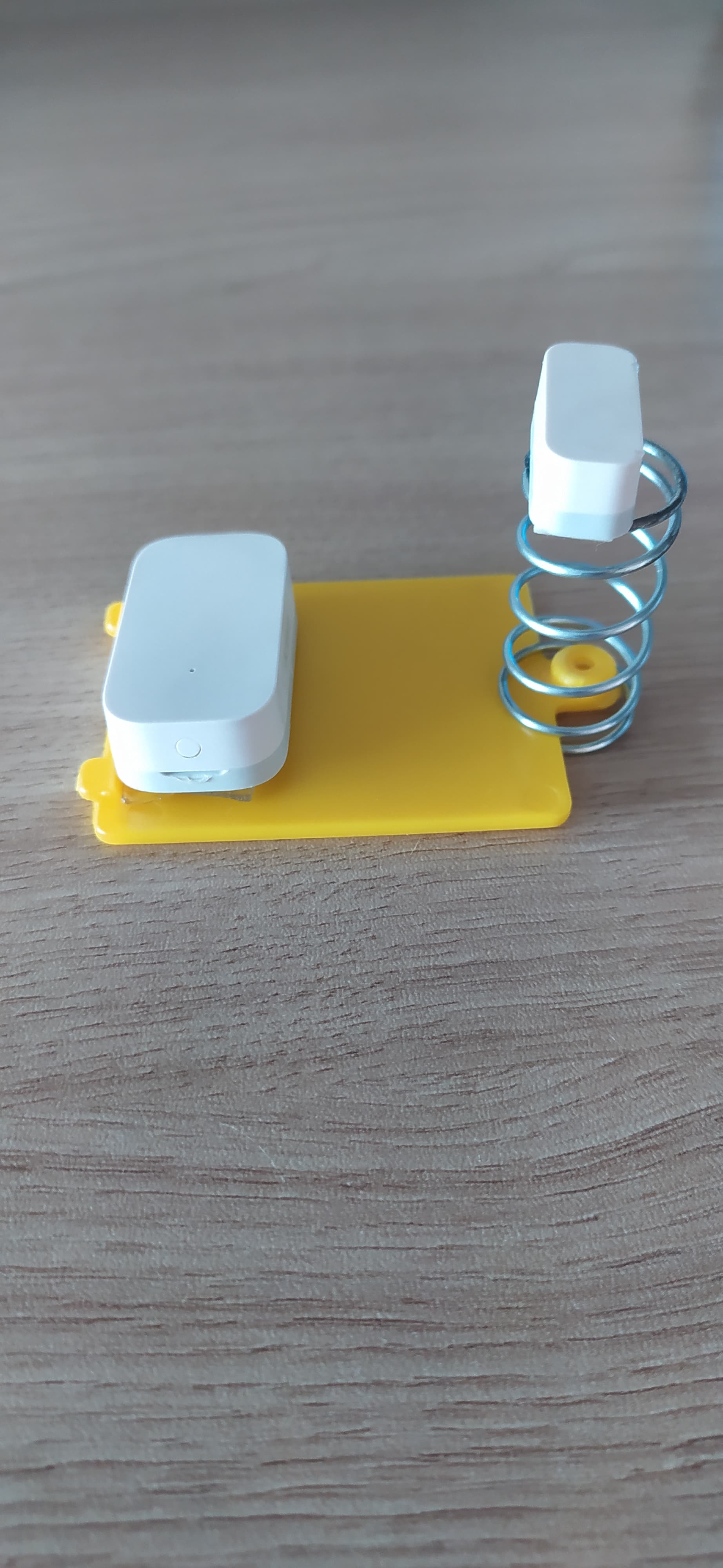

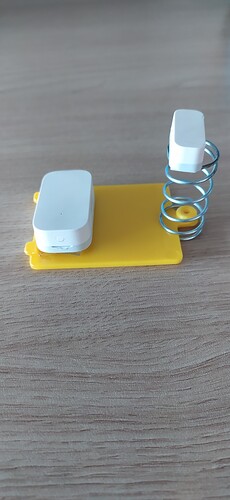

Un simple contact d’ouverture et l’aimant positionné sur un ressort.
Le ressort que j’utilise à pile poile la hauteur suffisante pour ne pas être complètement écrasé par le seul poids du matelas, en me couchant sur le lit (et uniquement à ma place) l’aimant fait contacte avec le capteur qui remonte ma présence au lit. L’info de présence est plus réactif qu’un capteur de sommeil Withing sleep qui remonte l’état couché/levé après 10 secondes.
On peux imaginer le mettre sur un système de vis sans fin pour ajuster la hauteur de l’aimant et donc la sensibilité du poids en fonction du poids du matelas et de la personne.
En me décalant sur la place de ma femme je suis automatiquement détecté levé car je l’ai suffisamment placé sur mon côté.
Voilà quelques cas d’usage, j’utilise des capteurs Withing sleep et des Aqara FP1 avec zone lit depuis un certains temps. Le sensor me servira pour autre chose.
*A savoir que le bed sensor ne fait pas du On/Off au moindre mouvements sur le lit, pas même en se retournant.
Il faut que je soit complètement levé de ma place ou que je me décale complément sur la place de ma femme pour que le capteur passe sur 0.

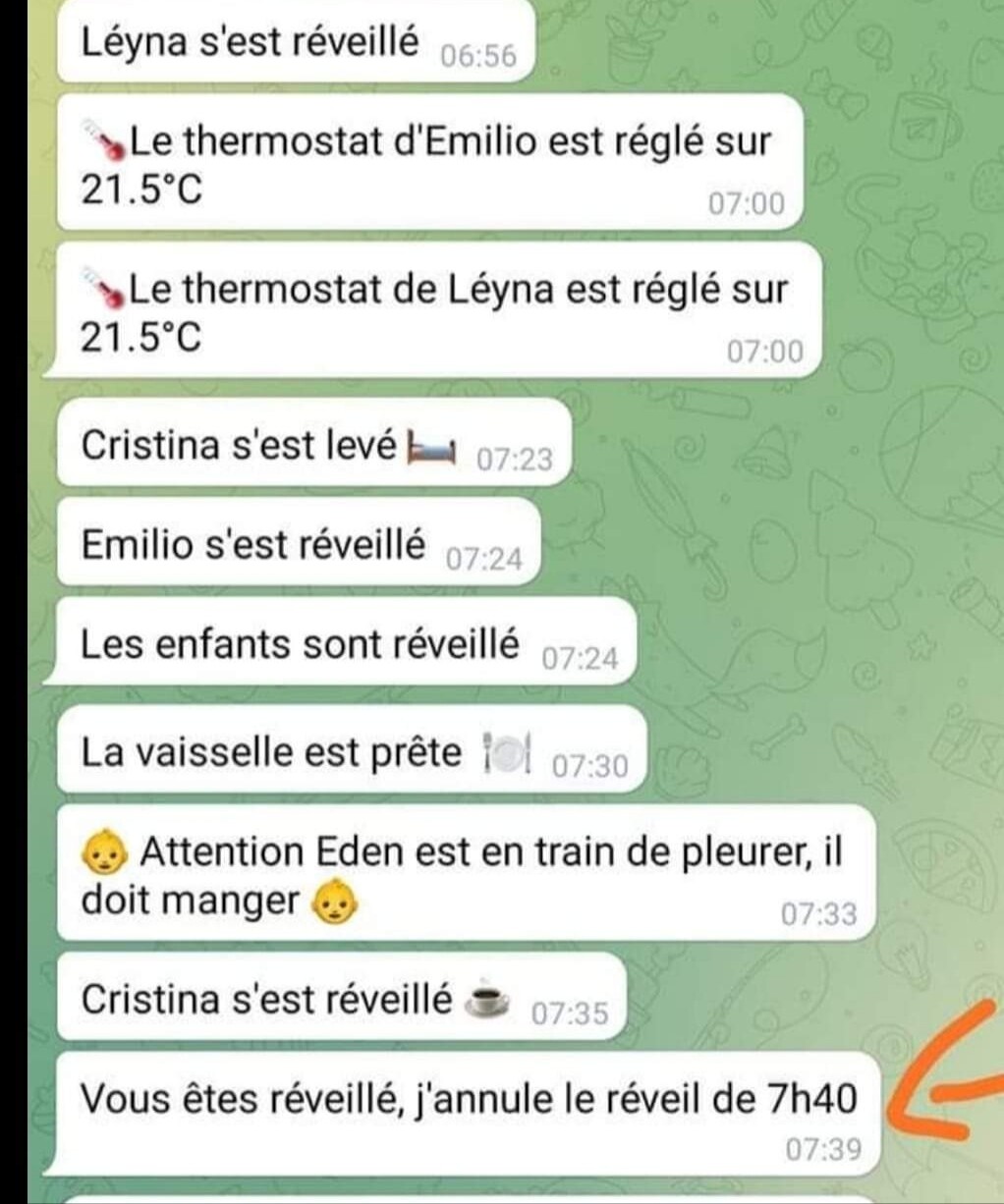

•Aprés avoir stoppé un réveil Alexa, une automatisation va vérifier toutes les 10 minutes si la personne concerné par le réveil s’est bien levé, autrement l’alarme réveil re-sonne jusqu’à ce que l’on soit réveillé.

•Annuler un réveil programmé sur Alexa lorsque la personne concernée par le réveil est levée avant l’heure du réveil, ainsi on ne réveille pas inutilement les personnes qui dorment toujours, et il n’est pas nécessaire de demander à Alexa de stopper l’alarme. J’en avais marre d’oublier d’annuler mon réveil quand j’étais réveillé en avance et de l’entendre sonner depuis le RDC, et au passage réveiller les enfants à 6H40 lorsque je dois me préparer pour le travail.

y’a un truc qui doit m’échaper mais comment ton matelas n’ecrase pas l’amant jusqu’au bout du ressort même sans personne au lit ?
J’utilise un ressort assez rigide, le poids du matelas seul écrase déjà pas mal le ressort mais pas suffisamment pour faire contacte avec l’aimant (il doit manqué 0,5cm) pour faire contacte, en me couchant mes 65 kilos écrase suffisamment le ressort pour combler les 0,5cm et fait contacte avec le capteur.
Donc, en fonction de la rigidité du ressort, de ça taille, et du poids du matelas, il faut au préalable ajuster la position de l’amant sur le ressort en le mettant soit plus haut, soit plus bas (mettre le ressort sur un support ou baisser l’aimant sur le ressort) pour régler la « sensibilité ».
Si le ressort était plus petit ou moins rigide, il aurait fallut que je positionne l’aimant plus haut tout simplement, tout est question d’ajustement, il faut faire en sorte que l’aimant soit assez proche du contact avec le poids du matelas mais sans faire contacte, et en me couchant, avec le point l’aimant fait contacte.
