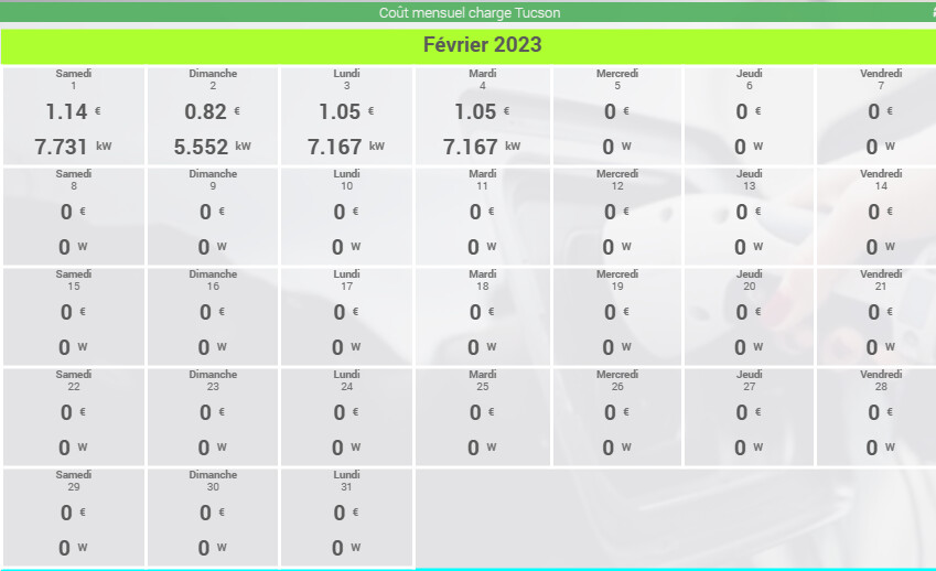

J’aimerai savoir comment déterminer le jour de la semaine #sday# en fonction du numéro du jour pour le mois en cours.
Par exemple aujourd’hui le 4, le #sday# est Samedi. Je ne souhaite pas partir du jour en cours, mais du 1 au 31 pour le mois en cours.
En fait j’utilise un virtuel du mois en cours pour connaitre le coût de l charge domestique de mon véhicule PHEV.
J’avais dans mon virtuel pour chaque numéro de jour entré la formule date_fr(date(‹ l ›,strtotime(‹ +0 day ›))) en remplaçant pour les 30 jours le 0 par 1 à 30. Cela a fonctionné mais depuis que j’ai redémarrer mon jeedom suite à la mise à jour du PROXMOX qui l’héberge, les jours ne correspondent plus comme on peut le voir sur l’imprim écran du virtuel car il doit commencer à partir du jour en cours pour le 1 (J1)
Tu peux utiliser cette fonction
date_fr(date('l',strtotime('#mois#/4')))
Il suffit de remplacer le 4 par ta variable du numéro du jour dans le mois
Norbert
Merci beaucoup pour ta réponse. Je vais faire cela de ce pas.
