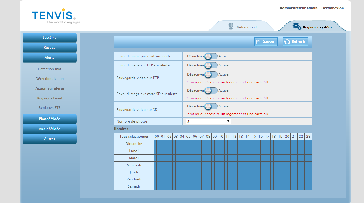

Je vous explique mon problème:
J’ai une camera avec détection de mouvement(une vielle tenvis), qui ne peut (sur détection de mouvement) uniquement déclencher un mail ou le dépôt d’un fichier en FTP.
Je préfère toujours les solutions qui ne passent pas par internet.
Je cherche a déclencher une action (comme allumer la lumière) en surveillant l’existence d’un fichier dans un dossier du raspbian (linux) sur lequel est installé mon Jeedom. (sur lequel je peux installer un petit daemon ftp facilement a ma portée :slight_smile:
(remarque ca dois pouvoir se trouver aussi pour le mail vous me direz ^^).
Vous savez si on peut faire ce genre d’automatisation dans Jeedom ? et l’idéal serai de supprimer le fichier après avoir fait l’action…
