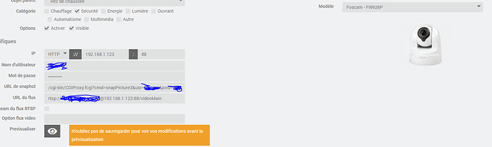

Je dispose d’une caméra Foscam X5, et le plugin caméra. J’ai bien reussi à configurer, pour cela j’ai pris la config FI9926P:
J’obtiens bien le retour vidéo et les commandes fonctionnent correctement. En revanche pas de retour de détection malgré une alerte sur l’appli du tel.

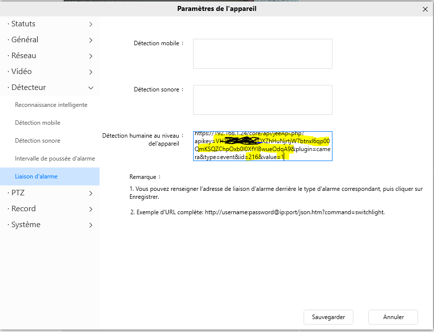

j’ai installer le logiciel pour camera foscam, j’ai une bonne piste, dessus je peux rentrer l’url, pour cela j’ai été chercher la clé API sur l’interface jeedom :

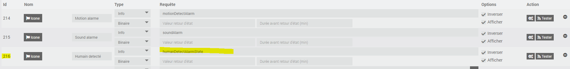

j’ai pris l’id du humandetect sur la config:
et j’ai complété l’url sur l’appli foscam :
mais toujours pas de petite coche verte quand quelqu’un passe devant la caméra et rien dans l’historique

selon moi cela vient de la caméra car quand j’exécute la requête dans un navigateur j’ai bien la remonté dans jeedom
