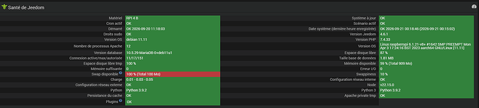

Mon alexa ne reconnait plus tous mes équipements jeedom depuis le mois de Juillet. Mon certificat certbot sur mon RPI était expiré. Il est maintenant renouvelé, j’ai supprimé toute trace d’équipement jeedom sur l’app Alexa et j’ai reconnecté le skill jeedom sur Alexa. Toujours pareil.
Coté jeedom, j’ai décidé de repartir de zéro en installant uniquement 1 volet RFXcom et l’app Alexa. L’équipement Volet est bien en status Transmettre OK. La connection au market est OK. L’accès en HTTPS depuis l’extérieur est OK.

Vous dites être réparti de 0, pourquoi avoir réinstallé Debian 11 ?
Réinstallé Raspberry Pi OS Bookworm 64 bits à la place.
Restaurez votre Jeedom dessus.
Assurez-vous d’avoir Jeedom en version 4.6.1 (à jour).
Refaites votre certificat et testez de nouveaux.
Note : regardez dans ma signature, il y a un lien vers un tutoriel pour installer l’Os proprement sur votre machine.

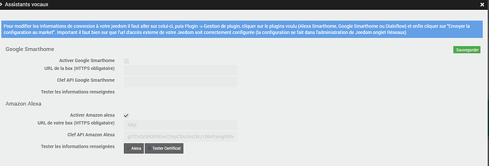

Apres plusieurs lectures, je pense que le soucis est par ici mais je ne trouve pas le bouton envoyer au market
Et vous respectez tout ce qui est dans le bandeau bleu ?
Votre accès HTTPS est OK ?
Vous avez bien renseingé les champs et testé leur validités avec les deux boutons en bas ?

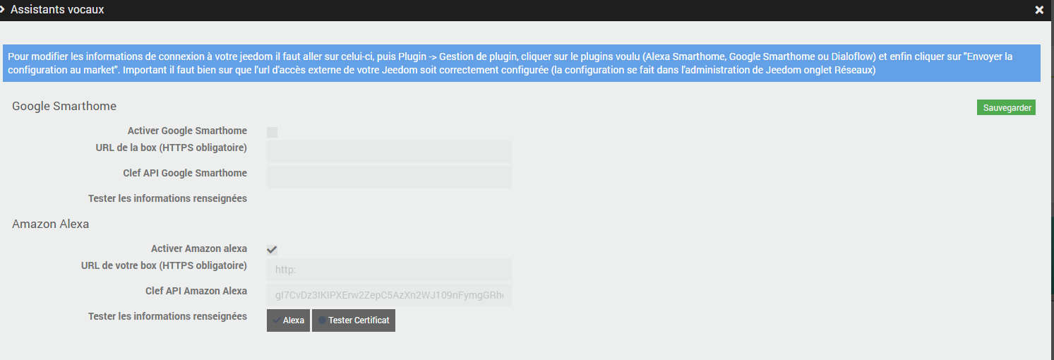

oui mon Acces https fonctionne bien. le certificat letsencrypt est valide jusque decembre 2026

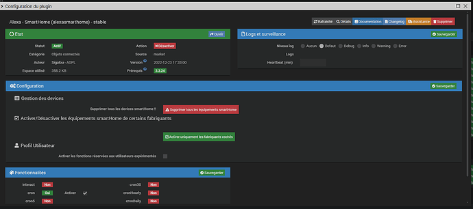

les champs sont grisés et d’apres le message en bleu j’ai l’impression que c’est le plugin alexa smartphone qui doit envoyer la config au market mais je ne trouve pas le bouton dans la config du plugin
Sans rien toucher, l’url https apparait sur la config de l’assistant vocal apparait dorénavant. Après une détection sur mes alexa, tous mes équipements sont à nouveau détéctés.
