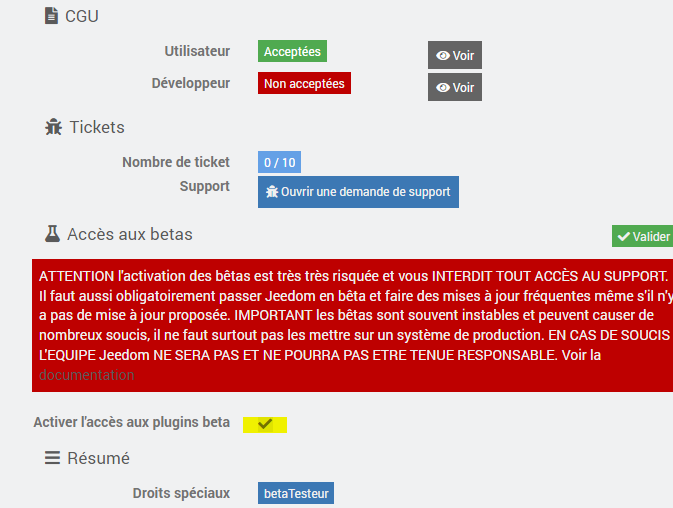

Pour confirmer que ça fonctionne bien, il va falloir que je bascule le plugin en Beta ?
Question stupide, il faut que je désinstalle la version stable pour réinstaller la version Beta ?
Sinon, je peux l’installer sur mon autre Jeedom que j’utilise pour tester les mises a jour et modifier la configuration de l’application pour envoyer les données au bon endroit.
Dis moi car je n’ai jamais utilise de plugin en Beta.
Je viens tout juste d’activer l’accès au Beta si besoin dans le Market.
Dis moi ce que tu penses être le mieux.

Non cela peu se faire en écrasant la stable par la beta, seul condition c’est d’avoir activer l’accès aux plugins beta dans votre interface sur le market, inconvénient plus d’accès au support officiel car il y a un plugin beta, maintenant si vous avez un second jeedom vous pouvez le faire sur ce dernier pour les tests.
