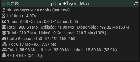

Bonjour à toi,
Sur piCorePlayer, en version 9.2 : Rien de remonte via les commandes du plugin
=> Mais ce n’est pas grave, en soit, il n’est pas utile de tout monitorer, ce genre de machine ne bouge pas, c’est comme vouloir monitorer un pot de yaourt vide !
Edit 20241104: avec la version 3.1.1 bêta, tout est OK sur Pi3B Deb12/32b, Pi3B+ Deb12/64b, Pi4 Deb11/64b, piCorePlayer 9.2 32b

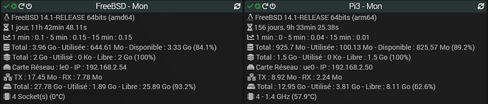

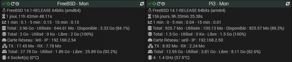

Après avoir pas mal bataillé avec FreeBSD notamment, je pense avoir remis en route l’ensemble des OS.
FreeBSD opérationnel sur une VM (version x86_64) et un autre sur un Pi3b+ (version arm64) :

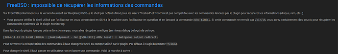

Bonjour @ebmmjp,
Du coup j’ai bien fait d’ajouter (ce matin) un paragraphe supplémentaire à la documentation du plugin :stuck_out_tongue:
Pour FreeBSD, je t’invite à aller lire ce paragraphe de la doc, cela devrait répondre à ta question :slight_smile:
Et si tu fais les manip indiquées, cela devrait ensuite fonctionner.
TiTidom.
