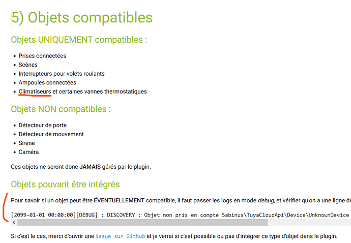

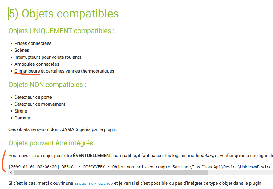

Voir la doc du plugin, il semble que les PAC soient compatible mais possible que tout ne soient pas intégrées. Tu peux tenter de voir si la tienne est dans ce cas.
Toutefois l’auteur n’a plus l’air chaud pour ajouter des fonctionnalités ou équipement.
Merci Bison, je vais tenter la manipulation.
