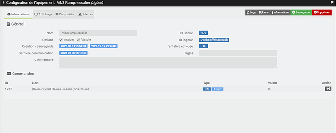

Oui c’est une bonne idée mais peut-tu me donner plus d’indication. Voici la config du capteur.
A partir de là comment faire?
Tu cliques sur les petits rouage sous actions
Puis Configuration
Et tu sélectionnes une action

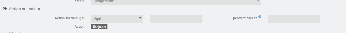

J’ai trouvé merci. Mais a partir de là comment gérer un compteur de temps entre deux états du module de vibration?
par exemple ici
Si c’est un capteur de porte qui est sur la base et que tu sais qu’il revient au moins une fois par heure sur la base.
tu rempli égale puis 0 puis 60

Autre solution : définir une action si la commande est égale à zéro depuis plus de 3h, directement dans la config avancée de la commande en question.
Oui merci cela fonctionne aussi.
