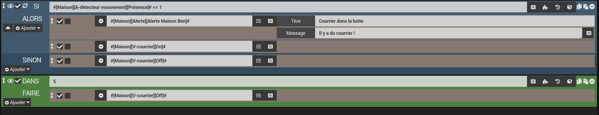

Et le scénario à ceci :
A la commande « DANS », j’ai mis 5 minutes juste pour tester, et l’ampoule générée par le virtuel revient bien à son état éteint :slight_smile: Je vais faire des essais avec la commande ‹ A › aussi. Le reset manuel en cliquant sur l’ampoule fonctionne aussi.

Non, il ne faut pas faire de Off dans le sinon:
Sinon à chaque fin de détection votre virtuel repasse à off alors que vous vouliez gardez l’info active plus longtemps
Pas si vous allez le relever dans les 5h car l’indicateur courrier (le virtuel) sera toujours actif :wink:
D’où le fait d’avoir un bloc DANS pour reset (ou un bouton manuel)

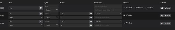

Ampoule allumée lorsque le détecteur a vu quelque chose, éteinte quand rien, ou au bout de 5 heures automatiquement. Les commandes du virtuel sont les mêmes que la capture plus haut, le virtuel a été créé d’après le template Light.

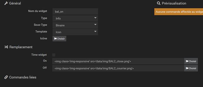

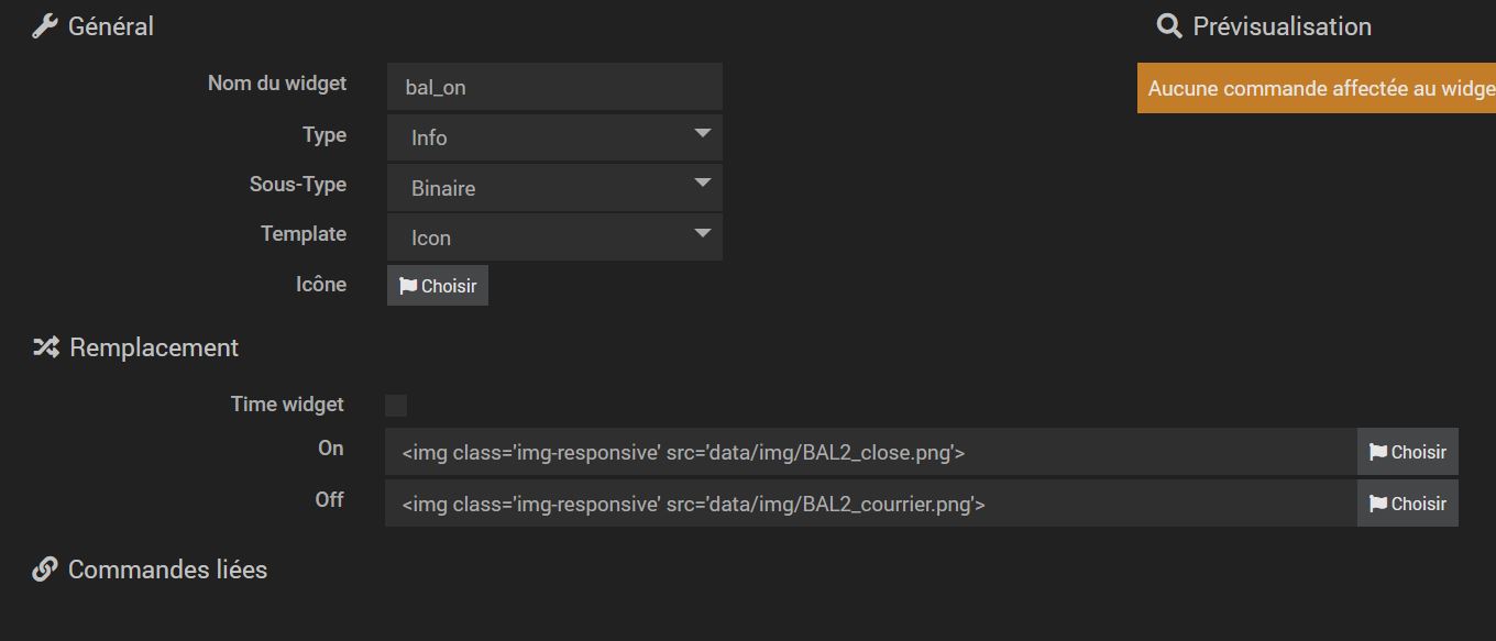

Je suis ensuite allé créer mon widget, qui se présente ainsi :
J’y fait afficher sur « On » une image de boîte aux lettres avec quelque chose dedans et sur « Off » une icône de boîte aux lettres vides.
Là j’ai supposé que je devais effectivement appliquer le widget sur les actions du virtuel (On et Off donc, comprendre boîte aux lettres vide et boîte aux lettres remplie).

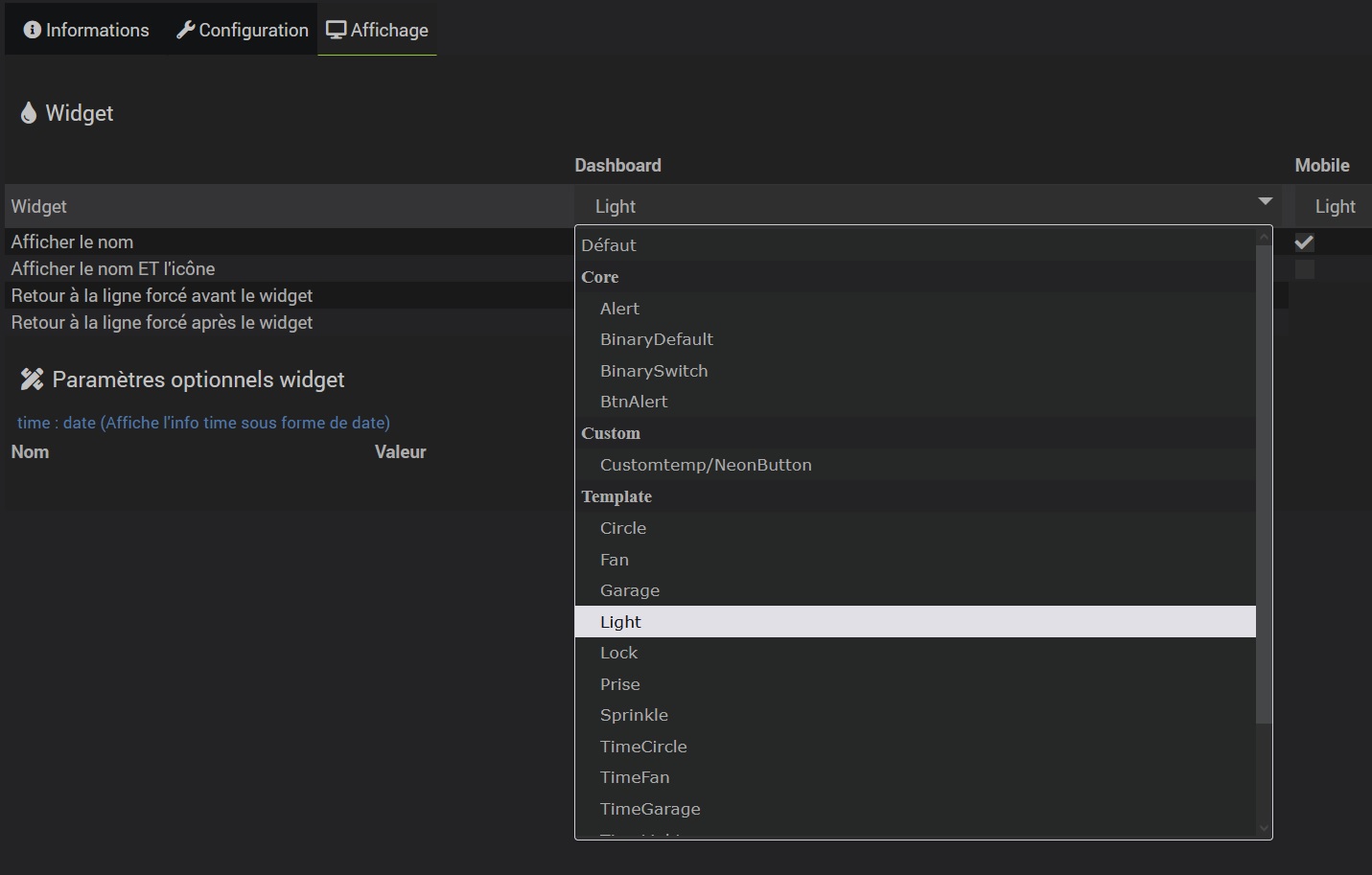

Donc je retourne dans mon virtuel appelé V-courrier, je vais dans les commandes, et je clique sur l’engrenage de l’action « On », à droite. Dans les paramètres de la commande je vais sur affichage et en allant pour configurer le widget à appliquer, mon widget Bal n’apparaît nulle part.

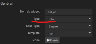

Votre template est pour une commande info pas action:
Mais par contre voulez-vous avoir la possibilité de faire l’action « on » ou « off » depuis la tuile? je suppose que non?
Dans ce cas vous pouvez masquer les actions et afficher la commande info « etat » (et donc appliquer le widget sur cette commande)
Ou alors il faut modifier votre widget et lui donner le type « action/défaut » pour pouvoir l’appliquer sur vos boutons (ou un créer un autre)

En mettant le type Action/Défaut sur le widget, ça fonctionne, je peux l’appliquer au virtuel, ça fait donc bien ce que je veux, merci !
