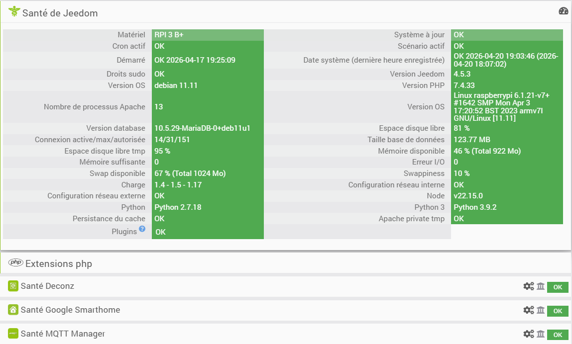

  • b) Pouvez vous fournir la page santé de Jeedom afin de connaitre votre OS, version de Jeedom, etc…

Ma santé au top :slight_smile:

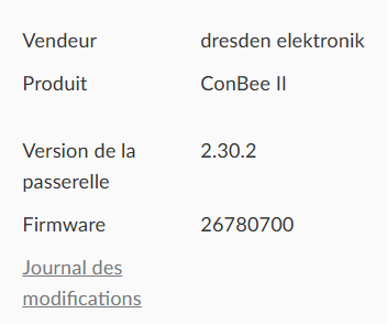

Et ma clé:

Pas de trace sur Deconz, donc même si tu as une vielle version, de mettre a jour ne va rien changer.
Tu es bon pour faire la demande sur leur forum ou mieux Request Device Support · dresden-elektronik/deconz-rest-plugin Wiki · GitHub
Sinon tu prend un vieux DDF de capteur son/off, et tu rajoutes ce modèle dedans, en général ca marche.
Il y en a deja 5 sur ce DDF deconz-rest-plugin/devices/sonoff/snzb-04_open_close_sensor.json at master · dresden-elektronik/deconz-rest-plugin · GitHub
