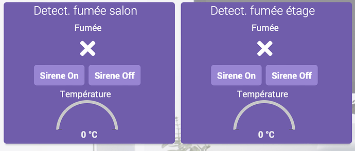

  • Je retrouve les 4 commandes (fumée, Alarme ON et OFF, température)
MAIS
  • température est toujours 0
  • les toggle Alarme ON et OFF ne marche pas (Erreur de la requête… Endpoint not found 35 « code » 0)
Qu’est ce que je fais comme erreur?

Je ne vois pas de toogle sur votre capture mais un bouton sirène ON et un autre OFF
Pouvez-vous poster vos commandes ?
