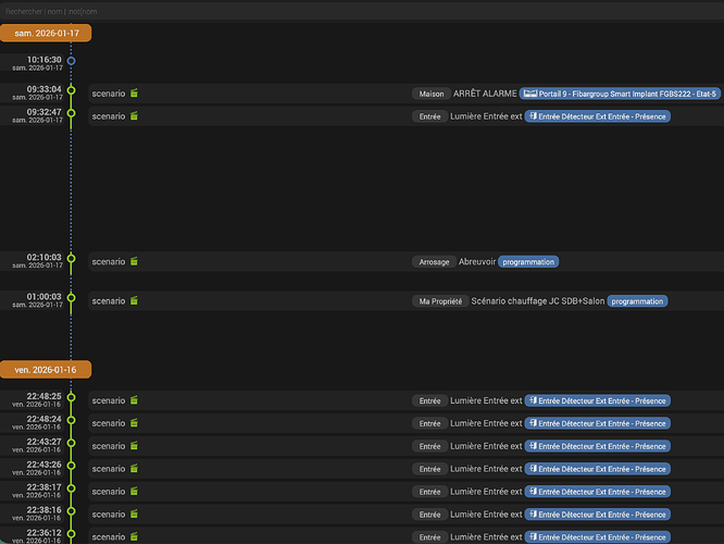

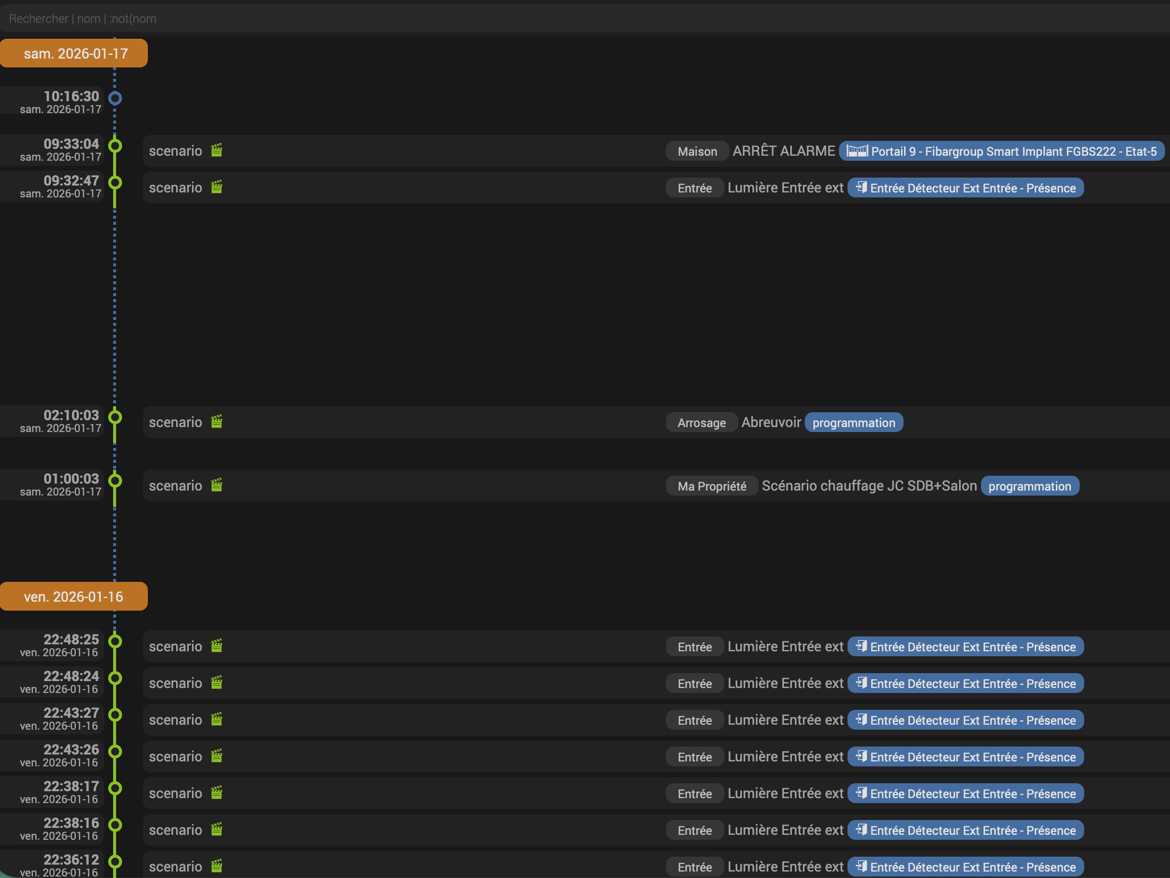

Quand je regarde l’historique des présences détectées il n’y en a peu, par contre mon scénario d’éclairage s’enclenche trop souvent et les logs du détecteurs disent que c’est à cause du détecteur qui signale des présences.

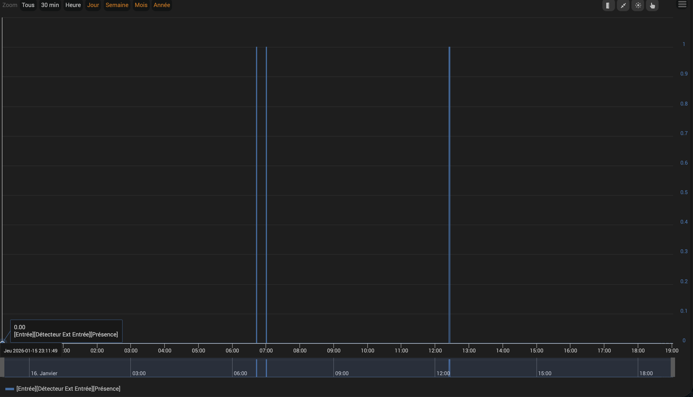

L’historique des détections sur la journée:
Les Logs
[2026-01-16 17:27:18] INFO  Evènement sur la commande [Entrée][Détecteur Ext Entrée][Dernière communication] valeur : 2026-01-16 17:27:18
[2026-01-16 17:27:18] INFO  Evènement sur la commande [Entrée][Détecteur Ext Entrée][Qualité connexion] valeur : 204lqi
[2026-01-16 17:27:18] INFO  Evènement sur la commande [Entrée][Détecteur Ext Entrée][Présence] valeur : 0
[2026-01-16 17:27:19] INFO  Exécution du scénario [Lumière Ext][Entrée][Lumière Entrée ext] déclenché par : [Entrée][Détecteur Ext Entrée][Présence]
[2026-01-16 17:34:55] INFO  Evènement sur la commande [Entrée][Détecteur Ext Entrée][Dernière communication] valeur : 2026-01-16 17:34:55
[2026-01-16 17:34:55] INFO  Evènement sur la commande [Entrée][Détecteur Ext Entrée][Qualité connexion] valeur : 156lqi
[2026-01-16 17:34:55] INFO  Evènement sur la commande [Entrée][Détecteur Ext Entrée][Présence] valeur : 0
[2026-01-16 17:34:56] INFO  Exécution du scénario [Lumière Ext][Entrée][Lumière Entrée ext] déclenché par : [Entrée][Détecteur Ext Entrée][Présence]
[2026-01-16 17:36:58] INFO  Evènement sur la commande [Entrée][Détecteur Ext Entrée][Dernière communication] valeur : 2026-01-16 17:36:58
[2026-01-16 17:36:58] INFO  Evènement sur la commande [Entrée][Détecteur Ext Entrée][Qualité connexion] valeur : 188lqi
[2026-01-16 17:36:58] INFO  Evènement sur la commande [Entrée][Détecteur Ext Entrée][Présence] valeur : 0
[2026-01-16 17:36:59] INFO  Exécution du scénario [Lumière Ext][Entrée][Lumière Entrée ext] déclenché par : [Entrée][Détecteur Ext Entrée][Présence]
[2026-01-16 17:37:00] INFO  Exécution du scénario [Lumière Ext][Entrée][Lumière Entrée ext] déclenché par : [Entrée][Détecteur Ext Entrée][Présence]
[2026-01-16 18:27:34] INFO  Evènement sur la commande [Entrée][Détecteur Ext Entrée][Dernière communication] valeur : 2026-01-16 18:27:33
[2026-01-16 18:27:34] INFO  Evènement sur la commande [Entrée][Détecteur Ext Entrée][Qualité connexion] valeur : 152lqi
[2026-01-16 18:27:34] INFO  Evènement sur la commande [Entrée][Détecteur Ext Entrée][Présence] valeur : 0
[2026-01-16 18:27:34] INFO  Exécution du scénario [Lumière Ext][Entrée][Lumière Entrée ext] déclenché par : [Entrée][Détecteur Ext Entrée][Présence]
[2026-01-16 18:35:10] INFO  Evènement sur la commande [Entrée][Détecteur Ext Entrée][Dernière communication] valeur : 2026-01-16 18:35:10
[2026-01-16 18:35:10] INFO  Evènement sur la commande [Entrée][Détecteur Ext Entrée][Qualité connexion] valeur : 204lqi
[2026-01-16 18:35:10] INFO  Evènement sur la commande [Entrée][Détecteur Ext Entrée][Présence] valeur : 0
[2026-01-16 18:35:10] INFO  Exécution du scénario [Lumière Ext][Entrée][Lumière Entrée ext] déclenché par : [Entrée][Détecteur Ext Entrée][Présence]
[2026-01-16 18:37:14] INFO  Evènement sur la commande [Entrée][Détecteur Ext Entrée][Dernière communication] valeur : 2026-01-16 18:37:13
[2026-01-16 18:37:14] INFO  Evènement sur la commande [Entrée][Détecteur Ext Entrée][Qualité connexion] valeur : 200lqi
[2026-01-16 18:37:14] INFO  Evènement sur la commande [Entrée][Détecteur Ext Entrée][Présence] valeur : 0
[2026-01-16 18:37:14] INFO  Evènement sur la commande [Entrée][Détecteur Ext Entrée][Dernière communication] valeur : 2026-01-16 18:37:14
[2026-01-16 18:37:14] INFO  Evènement sur la commande [Entrée][Détecteur Ext Entrée][Qualité connexion] valeur : 204lqi
[2026-01-16 18:37:14] INFO  Exécution du scénario [Lumière Ext][Entrée][Lumière Entrée ext] déclenché par : [Entrée][Détecteur Ext Entrée][Présence]
[2026-01-16 18:37:15] INFO  Exécution du scénario [Lumière Ext][Entrée][Lumière Entrée ext] déclenché par : [Entrée][Détecteur Ext Entrée][Présence]

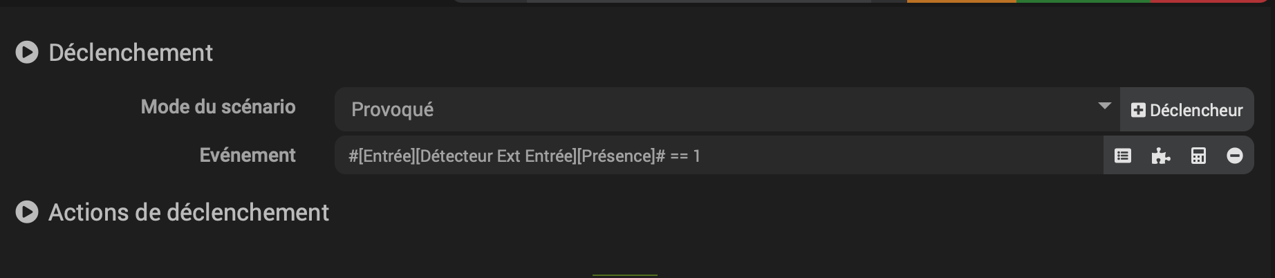

Tu peux déjà conditionner le déclencheur de ton scénario pour qu’il ne lance le scénario que si sa valeur est egale a 1.
ha bon, j’aurais loupé un truc ?
J’avais sélectionné comme déclencheur l’état « présence » proposé par le core Jeedom.
Je viens de rajouter ==1 à la fin pour suivre ton conseil.
Et ça semble résoudre le problème, il n’y plus d’éclairage intempestif :
Merci :slight_smile:
Il y a une explication simple ?
Oui : [Entrée][Détecteur Ext Entrée][Présence] active le scénario quelles que soient les valeurs renvoyées par le détecteur (0 ou 1).
Et
[Entrée][Détecteur Ext Entrée][Présence] == 1 n’active le scénario que si la valeur reçue est bien égale à 1 (si 0, il ne se passe rien).
C’est très visible sur vos logs :
etc…

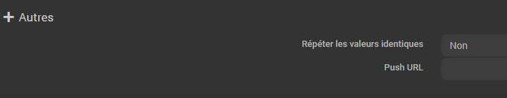

Est-ce que par hasard ce paramètre ‹ Répeter les valeurs identiques › dans la configuration avancée de la commande ‹ Présence › ne serait pas défini sur Oui ?
Oui, il est sur Oui
Et ça semble fonctionner correctement
Ah mais pour fonctionner, ça peut fonctionner …
C’est juste que l’historique de jeedom enregistrera tout ce qu’il reçoit et pas uniquement les changements d’état.
Bref oui ça marche mais ça alourdit les historiques pour rien.
C’est pour ça que sa valeur par défaut pour un binaire est généralement à non, sauf cas particuliers.
Ok, c’est ce qui explique les déclenchements à suivre du scénario original lorsque le détecteur renvoie plus ou moins périodiquement la même valeur 0 qui étaient donc pris en compte.
A garder en mémoire que dans la majorité des cas, ce paramètre devrait rester sur ‹ Non ›. Cela évite des sollicitations inutiles trop nombreuses.
Dans le cas présent, en effet ça n’empêche pas le comportement souhaité de ce scénario.
