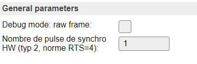

Si ce n’est déjà fait, tu peux essayé de passer le paramètre "nombre de pulse de synchro"à 1:

Pulse=3, c’est trop. J’avais déjà expliqué que la spec Somfy annonce 4 pulses mais mes mesures à l’oscillo sont plus souvent à 2 pulses (ça dépend des telecommandes: smoove, telis, telis6) voir 1pulse. Donc s’il n’y a qu’1 pulse et que tu configures à 3, l’ordre sera rejeté par le plugin « Somfy Receiver ».

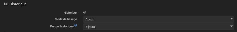

Cocher « historiser » pour Order Somfy
et dans engrenage:
ça permettra au moins de voir si l’ordre est reçu.

Sinon je vais historiser l’équipement (je pensai directement dans espeasy).

Je suis bien à pulse = 1,

Comme j’ai historisé l’équipement, je fais un retour d info demain,

au cas où tu ne saurais pas, dans ESPeasy, il y a un des logs non permanent pour comprendre un peu mieux ce qu’il se passe: Menu Tools → Log. Tu peux aussi cocher la case « Debug mode: raw frame: » pour voir dans le log les trames rejetés par le plugin. Ca te permet de voir si il y a au moins une reception.
