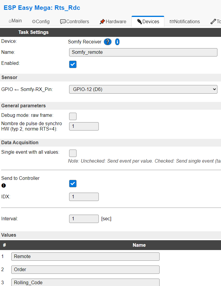

J’ai reçu le wemos aujourd’hui, flashé et intégré dans Jeedom sans aucun problème.
J’ai également créé le futur device sur le Gpio 12.
Cependant, lors de la création du device, il y a la partie « send to controller » IDX à 1 et interval qui est à 60 secondes. Cela veut-il dire que les informations sont transmises uniquement toutes les minutes, si oui que se passe t-il lorsqu’il y a plusieurs volets qui se ferment en même temps ?

Ah ben non, ça serait tout pourri si ça fonctionnait comme ça . Interval sert à définir la périodicité de rafraichissement dans la page device (perso j’ai mis 1s). Mais l’envoi vers le controller doit se faire dans un délais de 100ms.
j’avais noté ça dans mon précédent post
« Petite particularité de ce device dans ESPeasy: il envoie au controller uniquement sur changement de valeur (pas besoin de faire des rules). »
Si c’est une commande groupée (un telecommande pilote plusieurs volets), c’est à gérer coté Jdom: Tu reçois 1 identifiant de télécommande, donc à toi de mettre à jour coté Jdom les volets concernés.
Si c’est un appui simultané sur plusieurs télécommandes (<~140ms), soit les trames se télescopent et les volets ne sont pas commandés (et l’ESP détectera une erreur de checksum voire pas de trame du tout). Soit elles sont tellement prochent (~140ms<x<~210ms) qu’il se peut que l’ESP ou Jdom n’aient pas le temps de traiter les 2 demandes. Et là il y aura effectivement une différence avec la position réelle.

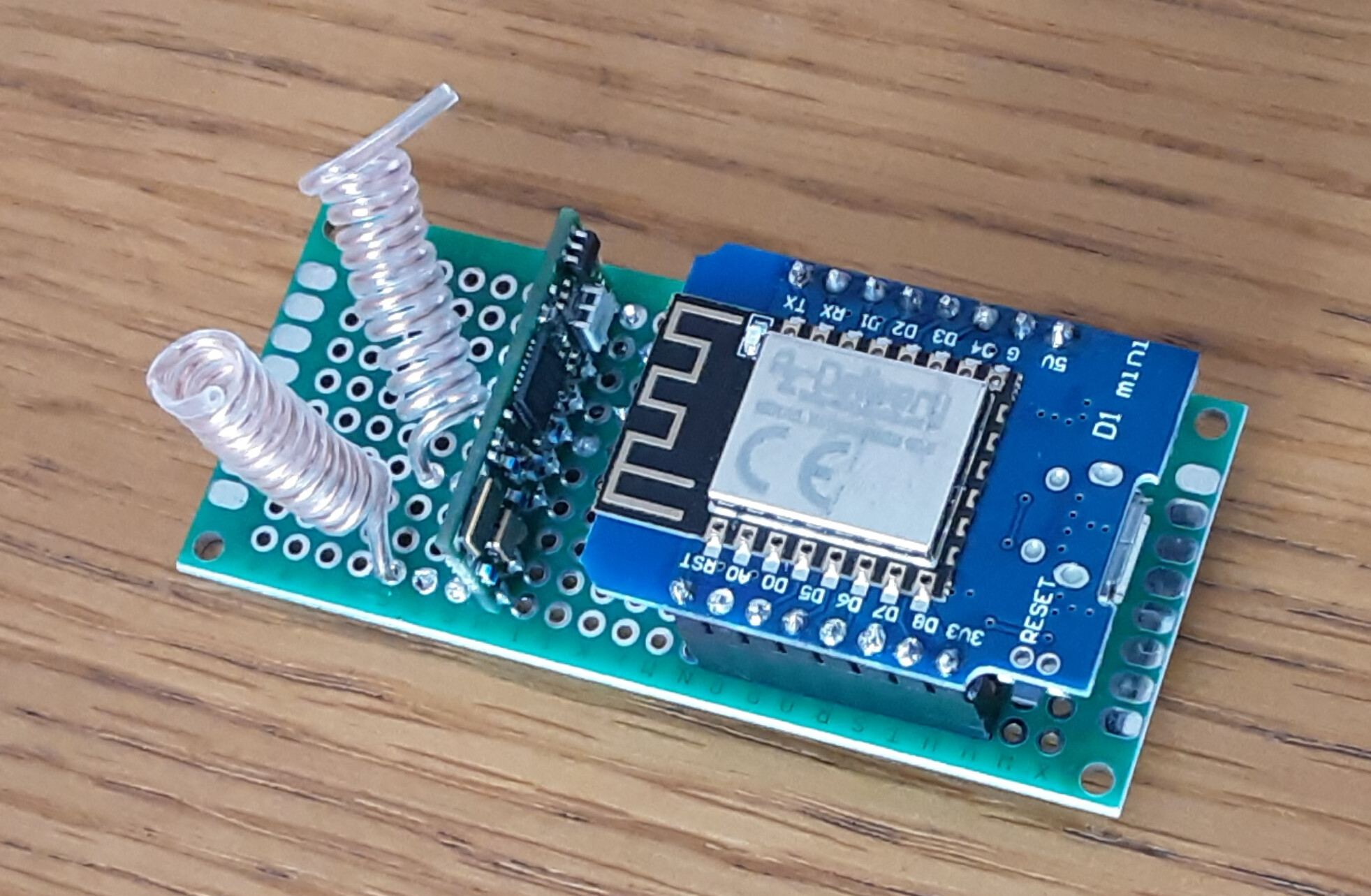

c’est quoi ces 2 antennes?
Si c’est pour faire une antenne dipole, il faut que les antennes soient à 180° et du fil droit (pas tortiillés)
Effectivement, c’est pour les antennes, dans un premier temps, c’était pour faire un essai, en attendant de recevoir des connecteurs SMA. Mais comme ça marche très bien, je pense que je vais rester comme ça.
Pensez-vous que ça risque de poser un problème ?

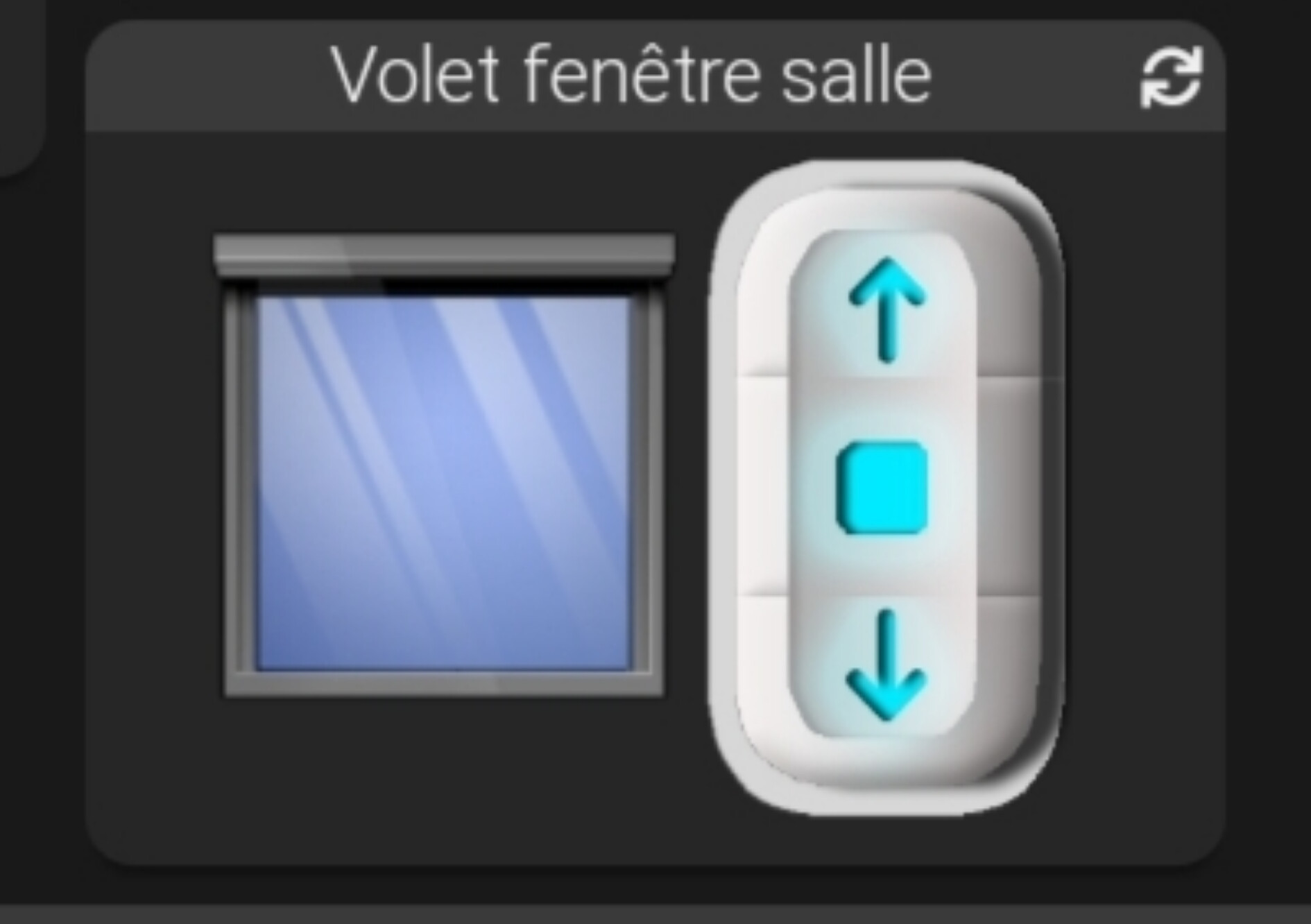

J’ai fait un widget dans Jeedom, et ça donne un truc sympa.

Non ça posera pas de probleme de destruction hormis potentiellement des problèmes de reception.
Bonsoir, effectivement comme antenne dipole c’est original, mais comme ici on travaille en réception uniquement le transmetteur ne risque pas de morfler.L’essentiel est que si la réception est bonne c’est l’essentiel, mais attention une fois l’ensemble dans sa boite avec les antennes dans une position différente il peut y avoir des pb de réception pour décoder les zapettes les plus lointaines. A e moment là il sera toujours temps de passer à une solution + pro : embase et vraie antenne dipole. Une remarque: les télécommandes Telis Somfy ont une portée radio assez remarquable pour des télécommandes ceci explique peut etre cela.

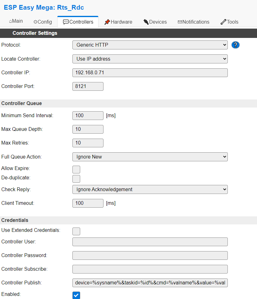

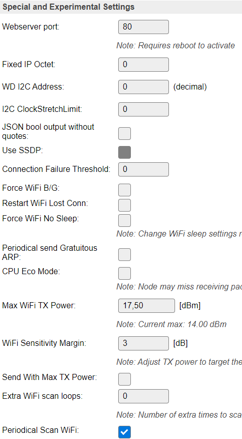

Après quelques jours d’utilisation, je constate que le Wemos détecte bien toutes les télécommandes.
Par contre, la connexion avec Jeedom n’est pas top, en effet les télécommandes détectées ne remontent pas systématiquement dans Jeedom, lorsque je vais dans l’équipement, la télécommande n’est pas à jour dans Jeedom (elle ne correspond pas à la dernière du Wemos) .
Je ne sais pas à quoi c’est due, et sur quel paramètre il faut jouer. Pour info, je vous donne les paramètres de l’Espeasy.
Avez-vous eu déjà ce problème ?
Bonne soirée
C’est peut ête reçu par Jeedom mais pas mis à jour niveau IHM (Faire CTRL+F5 pour rafraichir la page). Si c’est le cas, ce n’est pas génant, les scénarios se déclencheront quand même.

J’ai fait un « reset factory » et une nouvelle installation, cela semble mieux fonctionner, à suivre donc.
