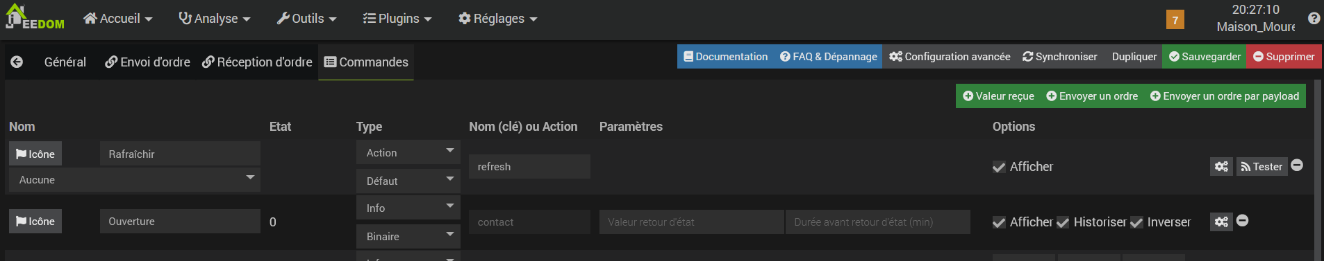

Je suis passé ce jour sur Zigbeelinker et ai commencé à faire mes premières inclusions.
J’utilise des detecteurs d’ouverture Aqara

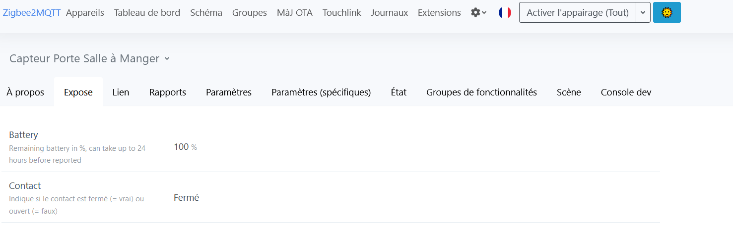

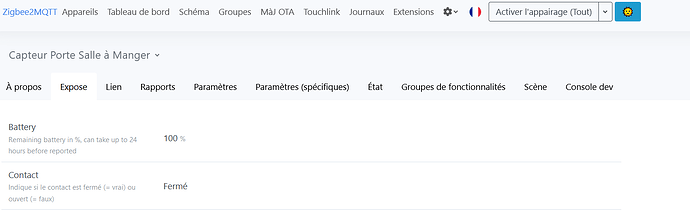

J’ai mes detecteurs de porte qui changent d’état au bout de quelques secondes alors que dans l’interface ZigbeeMqtt ils sont corrects
Exemple
dans ZigbeeMqtt il est fermé
mais dans le plugin Zigbeelinker il passe à 1 (fermeture) quand je ferme la porte puis à 0 (ouvert)quand je rafraichie l’écran alors qu’il est fermé
Avez vous une idée pourquoi le plugin Zigbeelinker prend juste lors du changement la bonne valeur (1) et repasse à 0 après qq secondes alors qu’il est correct et stable dans ZigbeeMqtt

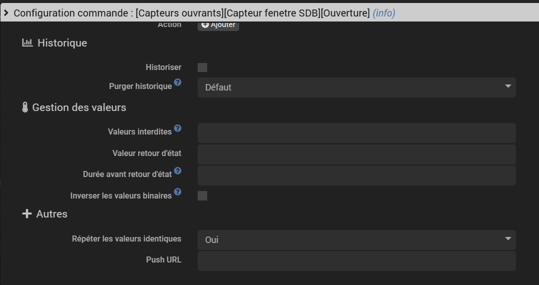

Mais où est cette fenetre ?
Je ne la trouve pas
Cliquer sur l’engrenage de la commande ouverture, ensuite cliquer sur l’onglet configuration
