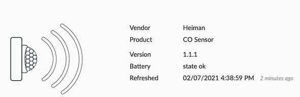

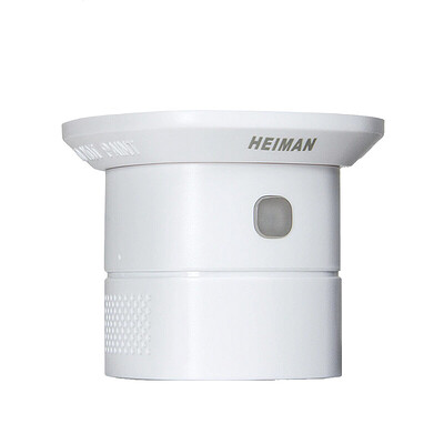

j’aurai besoin de votre aide pour faire reconnaitre par jeedom ce capteur et remonter les infos de batterie et de déclenchement sirène. Aucune commande n’est créé lors de la détection.
Actuellement le capteur n’est pas reconnu par Deconz et j’avoue être un peu perdu et ne sais pas comment et à qui remonter l’info.
Bizarre car ce qui est dans l’interface REST API devrait être récupéré au moins partiellement par Deconz.
Sinon il va falloir créer les commandes info à la main.
