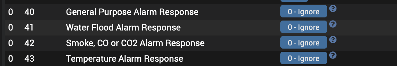

Bon je viens de comprendre pourquoi tout s’allume. Le paramètre 42 était activé.
Je pense que cela a été modifié lors du passage au plugin wave js.

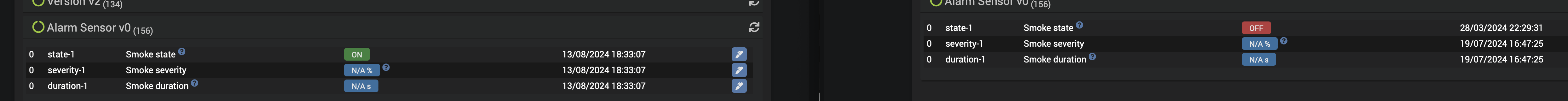

Il y a un point qui m’échappe : sur mes 2 détecteurs identiques, l’état de la fumée est différent :
Comment est ce possible. Il n’y a pas de fumée actuellement
salut
même versiin du module (firmware) ?
Ah effectivement j’en ai un en 3.1 et l’autre en 3.3
