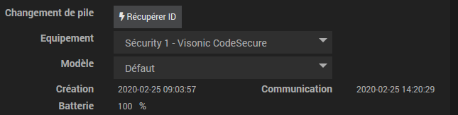

L’exemple suivant :
Capture
on voit que le détecteur n’a pas communiqué depuis le 25 février dernier.

effectivement tu sembles avoir raison, sur mon détecteur qui fonctionne, la date est celle à priori de l’ouverture de la fenêtre hier.
ça veut donc dire qu’il ne communique plus avec jeedom lorsque la fenêtre est ouverte. Le problème reste le même :frowning:
