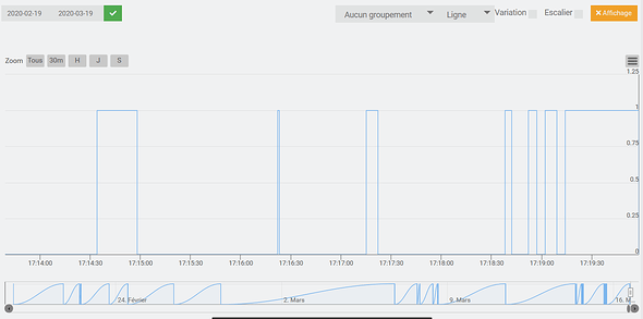

Le plus étrange encore c’est que dans l’historique j’ai « l’impression » qui l’enregistre bien quelque chose. Pourtant sur ma vue de mes capteurs je n’ai strictement aucune activité. D’habitude j’avais bien ma pastille qui passait du vert au rouge, et là plus rien.

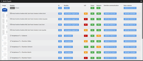

Si je fais « Rafraichir l’équipement » ou « Découvrir l’équipement » je reste appuyer sur le bouton de la xiaomi. Le voyant clignote bien mais rien ne se passe.
Perso avec des liens LQI sous les 50 ça décroche tout le temps…
Merci pour vos réponses.
Dans ce cas comment améliorer les LQI ?
J’ai beau bouger la clé ça ne change rien.
Mon serveur avec ma clé Zigate se trouve dans le garage, et mes portes fenêtres se trouvent à l’opposer de la maison. 2 murs en placo à traverser.
La maison n’est pas non plus gigantesque faut pas pousser lol
Au lieu de mettre la clé à plat posée sur ma baie de brassage, je l’ai mise à la vertical avec un scotch au mur.
Si vous avez des idées je suis preneur.
Merci pour vos retours.
Michael
Ce qui est étonnant également c’est que la chambre Parent et la chambre Célian sont l’une à coté de l’autre. Avec une distance très très proche entre clé et capteurs.
Et pourtant les LQI sont vraiment très très différents

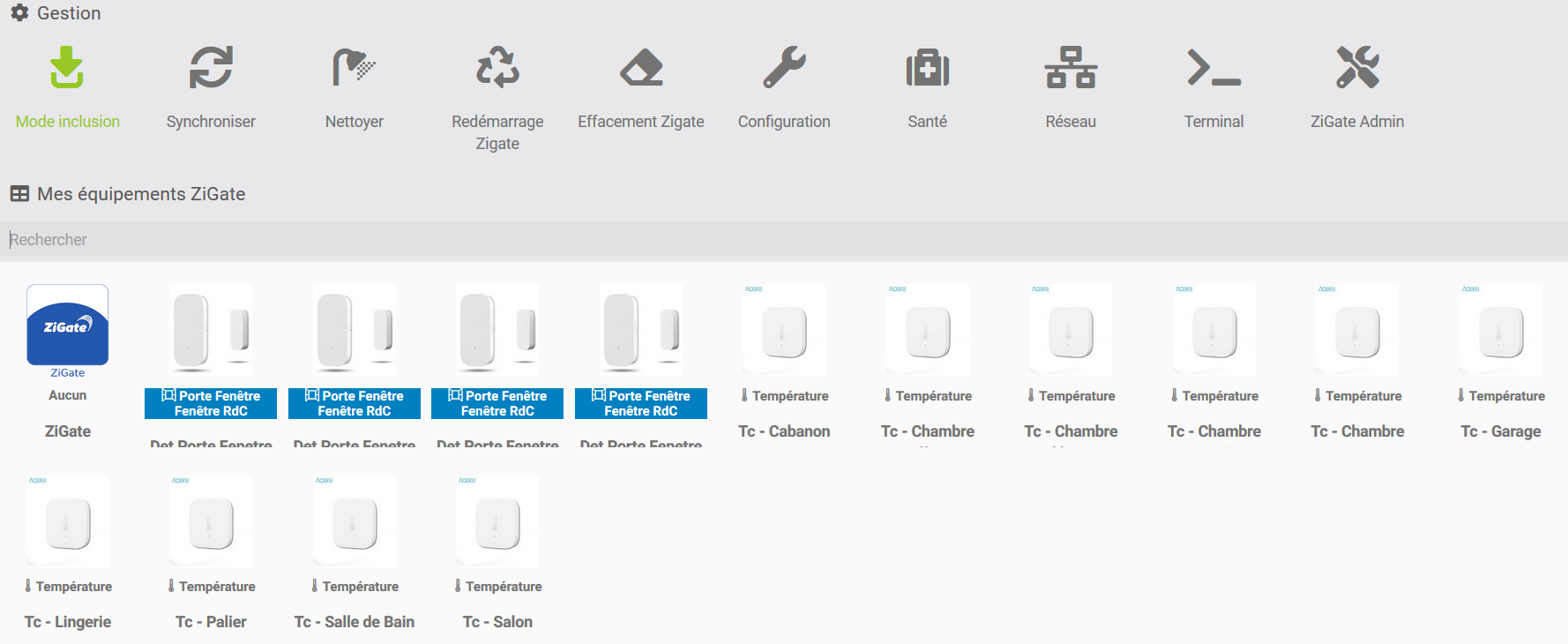

Bon et bien je n’y comprends plus rien…
J’ai mis Jeelink sur mon PI3, et j’ai branché ma clé zigate dessus.
J’avais mes anciens équipements dessus vu que c’était mon Jeedom d’origine.
Je suis à 3m de mes équipements et pourtant rien ne fonctionne.
J’ai l’impression que mon affichage est figé en fait.
J’ai même refait toute la procédure en mettant le firmware dessus.
Bon je me demande si j’ai pas fait une boulette en faisant un Erase EEPROM.
Après peu importe la boulette, j’ai d’autres détecteurs de porte qui sont encore tout neuf, j’ai voulu faire une inclusion d’un équipement, et rien ne se passe.
Avez-vous une idée ?
Merci beaucoup par avance.
