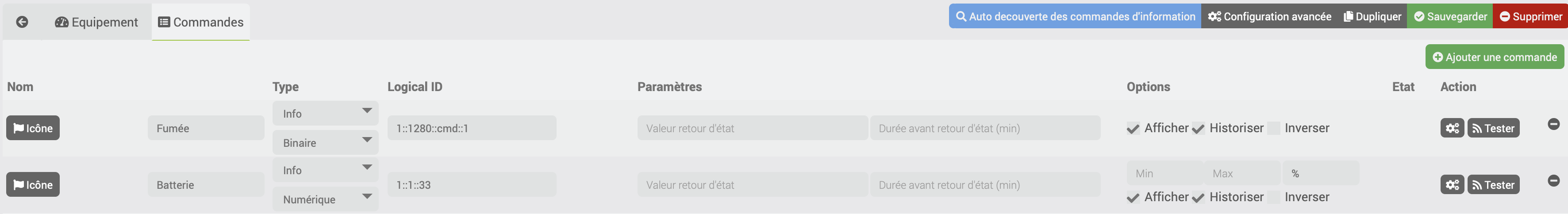

Bonjour, j’ai installé le détecteur de fumée smszb-120 Frient sous jeedom 4.2.21 tout va bien sauf que l’info niveau de la batterie ne remonte pas dans le widget.
J’ai créé une commande du type 23::0500::config::battery que j’ai trouvé sur le site communautaire, elle ne fonctionne pas quand je la teste. Par contre quand je fais une analyse des équipements elle affiche le niveau de la batterie pour le détecteur soit 100%.
Quelqu’un aurait-il une solution. Merci par avance. Guy Fauquembergue.

Tu pourrais nous donner le JSON des informations BRUT du module ?
Sinon tu veux essayer la commande : 1::1::33

Bonjour j’ai essayé cela ne fonctionne toujours pas ce que je trouve bizarre c’est que dans l’analyse des équipements les batteries sont à 100%
Je m’acharne sur ce détecteur de fumées depuis pas mal de temps peut être qu’un Heiman zigbee fonctionnerait mieux et donnerai le niveau des batteries.

Créez une commande info numérique
ID 1::1::33
Sauvegardez
Il faut une modification du % de batterie pour que ca affiche autre chose que 0
