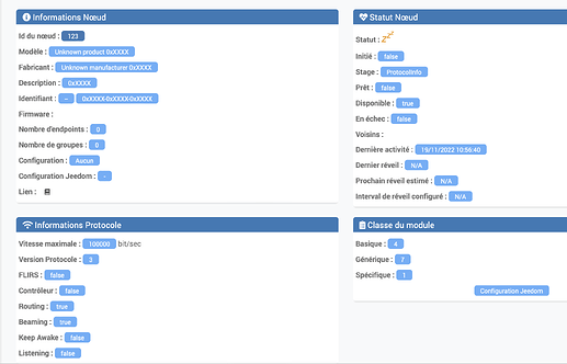

Suite au passage d’openzwave à Z-Wave JS UI, ce module ne semble pas reconnu du tout (FGSD-002) alors qu’il l’était sous openzwave. J’en ai 2 à cette référence qui sont dans le même état.
En lisant la doc à la rubrique Module non ou mal reconnu, je ne trouve pas satisfaction, parce que le module ne semble pas être reconnu du tout, et ne présente aucun valeur. Et donc aucune procédure n’est indiquée pour ce cas, seule la procédure pour le cas où les valeurs remontent est donnée.
D’autres personnes ont constaté la même chose sur ce module ? (au moins une ici, j’ai lu sur un autre sujet)
Je précise que j’ai tenté de le réveiller avec le bouton B, remplacer la pile…
Arbre
"id" : 123,
"name" : "",
"loc" : "",
"values" : [
"groups" : [
"neighbors" : "",
"ready" : false,
"available" : true,
"hassDevices" : [
"failed" : false,
"inited" : false,
"eventsQueue" : [
"time" : "2022-11-19T09:42:40.312Z",
"event" : "sleep",
"args" : [
0
"time" : "2022-11-19T09:55:18.819Z",
"event" : "interview started",
"args" : [
"time" : "2022-11-19T09:55:18.895Z",
"event" : "interview stage completed",
"args" : [
"ProtocolInfo"
"time" : "2022-11-19T10:00:42.037Z",
"args" : [
"time" : "2022-11-19T10:00:42.047Z",
"args" : [
"ProtocolInfo"
"status" : "Asleep",
"interviewStage" : "ProtocolInfo",
"hexId" : "0xXXXX-0xXXXX-0xXXXX",
"dbLink" : "https://devices.zwave-js.io/?jumpTo=0xXXXX:0xXXXX:0xXXXX:0.0",
"productLabel" : "Unknown product 0xXXXX",
"productDescription" : "0xXXXX",
"manufacturer" : "Unknown manufacturer 0xXXXX",
"protocolVersion" : 3,
"nodeType" : 1,
"endpointsCount" : 0,
"endpointIndizes" : [
"isSecure" : "unknown",
"supportsSecurity" : false,
"supportsBeaming" : true,
"isControllerNode" : false,
"isListening" : false,
"isFrequentListening" : false,
"isRouting" : true,
"keepAwake" : false,
"maxDataRate" : 100000,
"deviceClass" : {
"basic" : 4,
"generic" : 7,
"specific" : 1
"firmwareCapabilities" : {
"firmwareUpgradable" : false
"deviceId" : "undefined-undefined-undefined",
"statistics" : {
"commandsTX" : 0,
"commandsRX" : 0,
"commandsDroppedRX" : 0,
"commandsDroppedTX" : 1,
"timeoutResponse" : 0
"lastActive" : 1668851800980,
"filename" : "Aucun",
"numberGroups" : 0,
"classBasic" : 4,
"classGeneric" : 7,
"classSpecific" : 1,
"deviceIdNew" : "--",
"confJeedom" : "-",
"confType" : "Configuration Jeedom <br>",
"lastWakeup" : "N/A",
"nextWakeup" : "N/A",
"configWakeup" : "N/A"
Fenêtre valeur vide.
Bon, j’ai bien avancé et terminé pour ce module.
Après 4 ou 5 inclusions où aucune infos de modèle et fabricant n’arrivaient, et où seule l’info de batterie remontait, j’ai réussi à l’inclure parfaitement.
Manip qui a fonctionné : supprimer l’ancienne node de z-wave js ui, sortir la pile du détecteur, presser 3 secondes sur le bouton B (sans pile oui), lancer l’inclusion z-wave depuis jeedom, remettre immédiatement la pile, et attendre que le module arrive et appuyer 3 fois sur le bouton B du module (regarde sur la page web z-wave js ui les infos du fabricant qui remontent).
Et recommencer jusque’à ce que les infos fabricant arrivent. Supprimer la node si elle ne contient pas ces infos fabricant, meme une ré interview par la suite ne donne rien)
Tenter aussi un ping node et appuyer sur le bouton B pour le réveiller en même temps.
J’espère que ça en aidera d’autres :slight_smile:
Bonne intégration.
