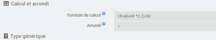

Suivant les piles rechargeables, la tension n’est pas identique à des piles ce qui ne remet pas en cause la capacité totale.
Tu peux donc avoir une jauge qui évolue de 80% à 20% et extinction à 20%
Pour corriger le problème sur certains équipements, j’ai fait une correction de valeur
c’est peut-être pas la meilleure solution mais c’est une bonne approche

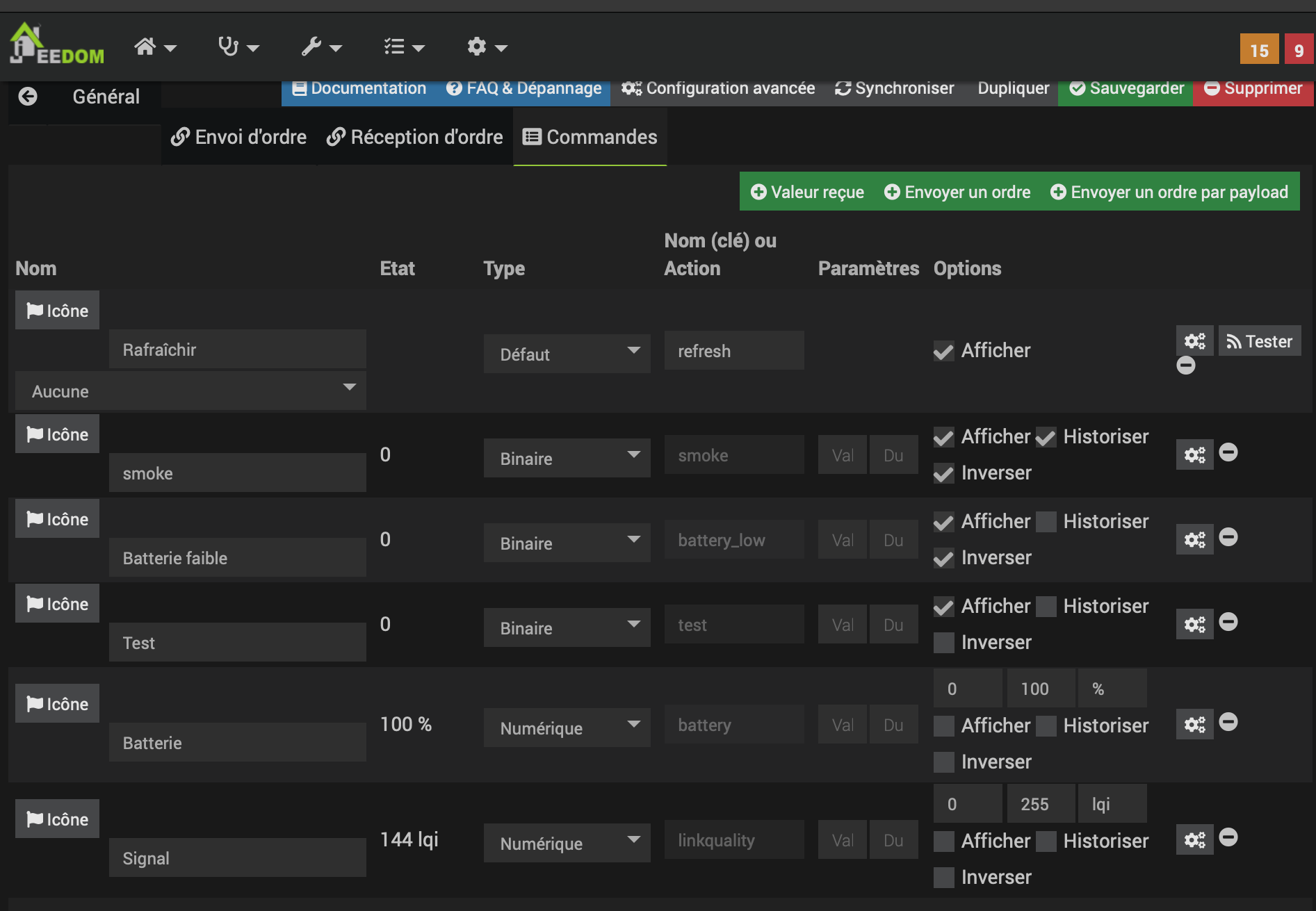

J’ai un souci avec mes detecteurs de fumée Heiman en zigbee sous plugin zigbee.
Ils ne me remontent qu’une info et j’ai des notifs intempestives (fumee =0) aléatoires.
Pourriez-vous me partager votre configuration s’il vous plait ?
Utilisez-vous jeedom connect ?

Je ne vois pas quelle « configuration » poster…. J utilise le plugin zigbee linker. J utilise également JC mais pas au sujet de mes détecteurs de fumée. S ils se déclenchent c est directement un appel téléphonique que je reçois pour ne pas plaisanter. Je n ai Jamais eu de faux positif. C est d ailleurs plutôt les faux négatifs que je crains.
Si d autres veulent bien confirmer :
Fumée = 0, ça veut bien dire qu il n y a pas d incendie ? Donc logique que vous soyez notifié régulièrement, non?
Au cas où, voici une configuration
