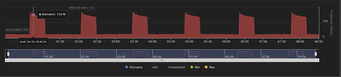

Pour te donner un ordre d’idée de la courbe que ça donne voila ce que j’obtiens sur un congélateur :
Conso minimale 25w environ, pic entre 135 et 165w lors que le compresseur tourne.
Pour une température dans le garage de l’ordre de 12°C, declenchement toutes les 60 min envirion, compresseur tourne 25 minutes environ.

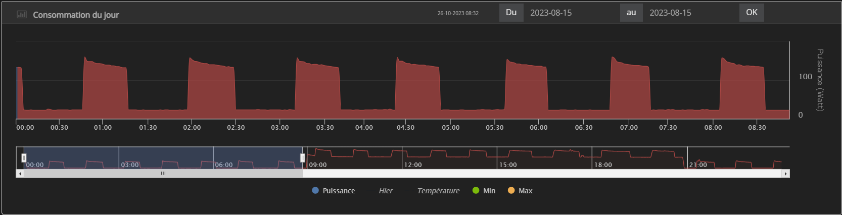

La même courbe le 15 Aout :
Pour une température dans le garage de 25°C environ, allumage tout les 40 mins, 30min d’allumage environ.
Donc c’est assez facile de faire un scenario avec action sur valeur pour détecter depuis combien de temps le compresseur n’a pas tourné. Il faut prendre en compte ta température, ce qui est moins grave si c’est un frigo dans ta maison.

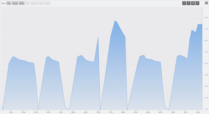

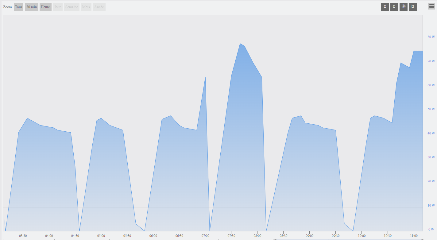

Pour l’instant sur une nuit j’ai ça (en puissance instantannée, pas en conso) :

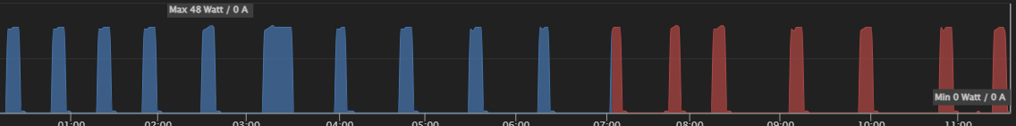

Voici le mien (dans une cuisine à 20°c). Démarrage tous les 40 mins
C’est un combiné frigo et congélo, j’aurais peut-être du préciser. Et la mesure vient d’une prise tuya donc à prendre avec du recul…
Et j’ai peut-être un lissage de l’historique appliqué, faut que je vérifie tout ça.
