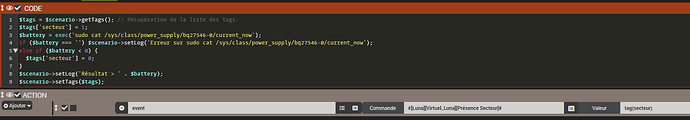

Durant mes recherches d’évolution sur le plugin, j’ai constaté qu’une valeur (current_now) passait en négative lors de l’absence de secteur, elle peut sans doute être utilisée pour verifier si secteur présent ou pas.
je peut te fournir un bloc code qui vient lire cette info si cela t’interesse.
Je post, sa peut servir a d’autres :
  1. Création d’un équipement virtuel (Ex : Virtuel_Luna) avec une info binaire (Ex : Présence Secteur)
  2. création d’un scénario :
    Declencheur Programmé toutes les minutes (* * * * *)
    Ajout d’un bloc code :
$tags = $scenario->getTags(); // Récupèration de la liste des tags.
$tags['secteur'] = 1;
$battery = exec('sudo cat /sys/class/power_supply/bq27546-0/current_now');
if ($battery === '') $scenario->setLog('Erreur sur sudo cat /sys/class/power_supply/bq27546-0/current_now');
else if ($battery < 0) {
  $tags['secteur'] = 0;
$scenario->setLog('Résultat > ' . $battery);
$scenario->setTags($tags);
Le bloc code met a disposition le tag secteur qui peut avoir 2 valeurs
1 = Présence secteur
0 = Absence secteur
Il suffit simplement de faire un event vers la commande précédement créée (Présence Secteur)
