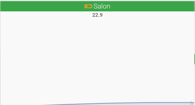

Suite a la migration d’une vieille version de Jeedom vers la vers la 4.5.2 de ce debut d’annee , Mes widget n’affichent plus correctement les details des graphes pour les temperatures par exemple :

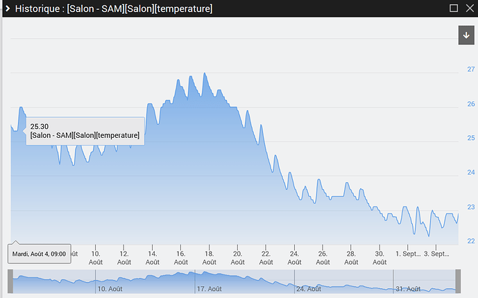

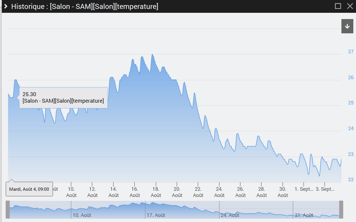

Il y a bien des données , puisque qd je click sur la valeur de la temperature, j ai bien :
( on voit egalement un courbe en bas ) . Est ce qu’il y a une config generale pour tous les widgets pour le temps / Timeframe , ce qui pourrait etre le probleme a priori ? Je n ai jamais eut a faire quoi que ce soit jusqu’a maintenant mais peut etre que des parametres ont sautés. Merci pour vos lumieres .

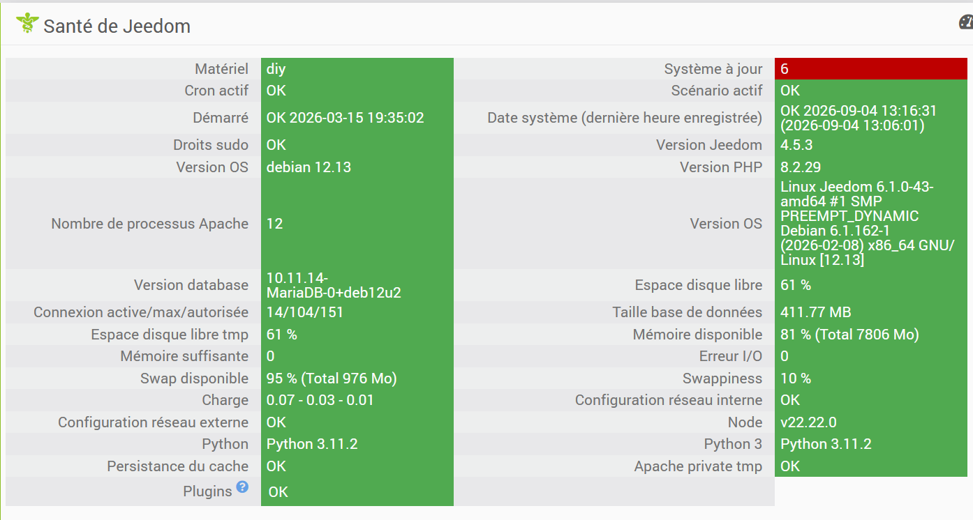

pour ref ,si besoin le Santé :

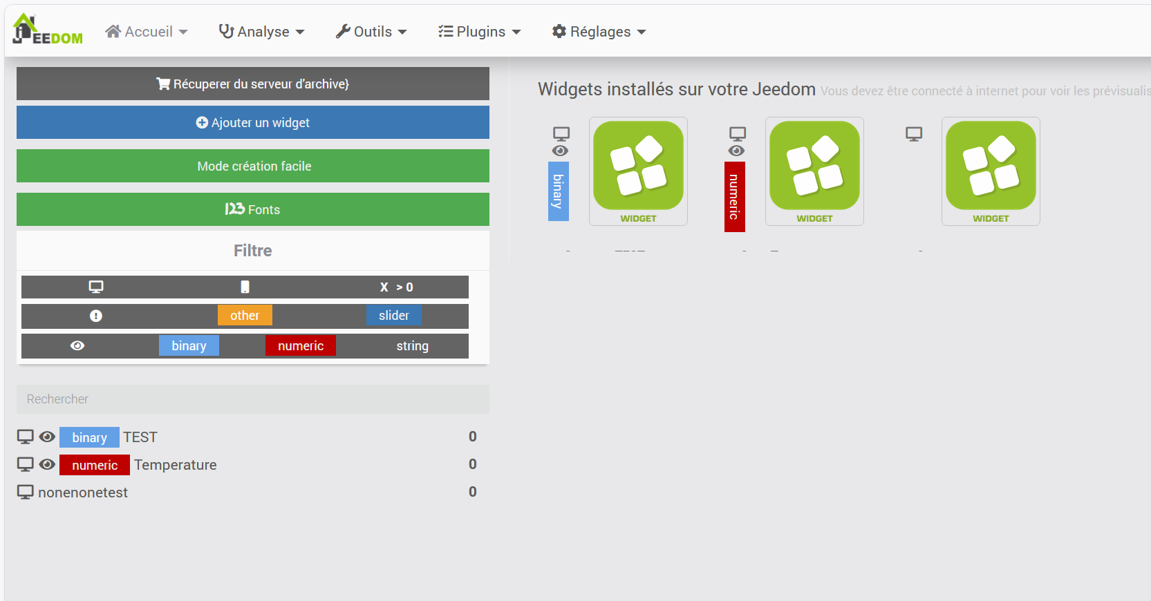

Il faudrait connaitre l’origine de ce widget. Tu parles d’une vieille version de Jeedom. Peut-être utilisais tu encore le plugin widget qui est aujourd’hui obsolète ! Ce qui expliquerai l’affichage.

J’avais fais ma config il y a tres tres longtemps et vu que tout fonctionnait nickel, je n’ai jamais touché a rien… jusqu’à l upgrade un peu forcé debut d’année. Cela viendrai donc “juste” du plugin, pas d un soucis global ce qui est plutot une bonne nouvelle. Quel serait la meilleure option pour avoir qqchose d equivalent ? ( template ou qqchose de tout pret, je ne suis plus motivé a passer plein de temps et peaufiner comme j ai pu le faire dans le passer ) .
Cette fonctionnalité est maintenant intégrée dans le core Jeedom (menu outils/widgets de mémoire). Il te suffit de recopier ce que tu avais fait précédemment dans le plugin. C’est assez intuitif et bien expliqué dans la doc :wink:
