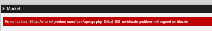

Depuis quelques jours, remarqué sur 4.4.16, idem en 4.4.17, je n’ai plus accès au market via jeedom. J’ai le message « Détail :SSL certificate problem: self signed certificate » hors tous mes certificats let’s encrypt sont à jour.

Pourrais tu mettres une capture de la page santé (c’est vraiment important sans ca tu pourras pas avoir une aide de qualité et pour rappels c’est bien precisé dans le poste qui dit quoi mettre) ainsi que le mettre d’erreur (une capture complete) ?
Merci Loic,
Voici les 2 captures d’écran
