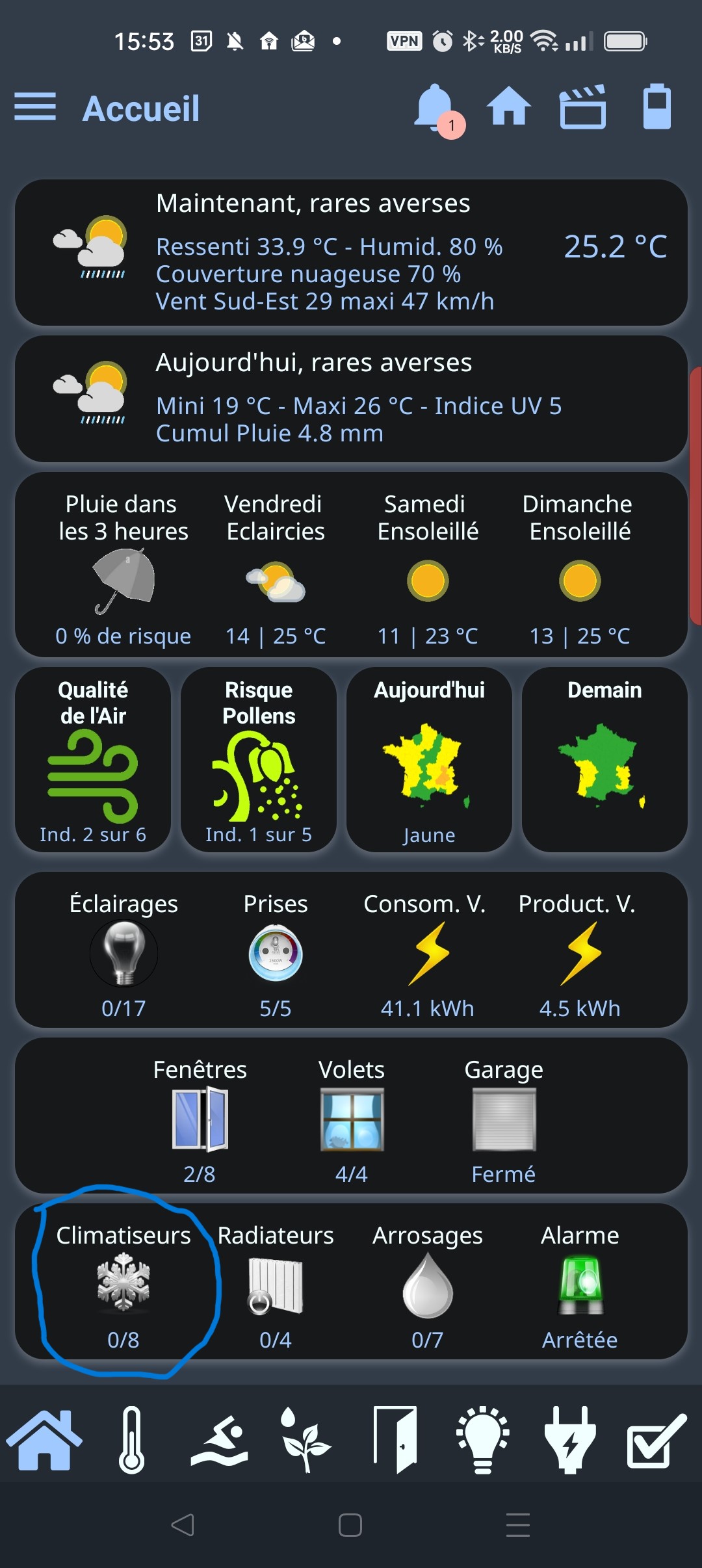

Quand on a un groupe d’équipement, par exemple ici mes climatiseurs, peut-on avoir quand on clique dessus les équipements sous forme de vignettes afin qu’il tiennent tous en même temps sur l’écran ?
J’avais eu des infos ici , mais c’était pour un groupe de widgets au sens "Résumé…
Mais là je parle du détail d’(un groupe de widgets identiques comme définis dans JC

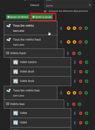

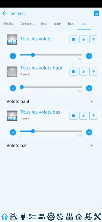

Comme ça… Attention, nécessite d’être en grille standard
Screen_Recording_20230922_143738_Jeedom Connect
Volets haut et Volets bas sont des groupes, pas des widgets
et je bloque la vue détail des 3 widgets « groupe de volets » (tous les volets, tous les volets haut, tous les volets bas
