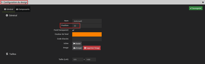

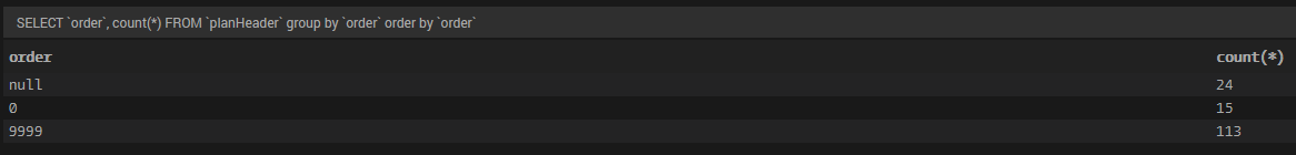

Je ne sais pas quand la colonne order est mise à jour à part à la création du design (9999) ou manuellement avec la méthode setOrder() ou graphiquement depuis la configuration du design :

Au final, j’aurais découvert que je peux maintenant forcer l’ordre d’affichage de mes designs depuis le menu Jeedom
Du coup, j’ai passé la requête suivante pour retrouver l’ordre de mes designs par ordre de création depuis le menu Jeedom : UPDATE `planHeader` SET `order`= `id` (A vous de prendre le risque de l’exécuter )
Il faut utiliser l’interface graphique et mettre l’order a la valeur pour le tri. J’ai juste rajouté en alpha un tri secondaire sur le nom, donc si il y a le meme order il prendra le nom pour trier.
