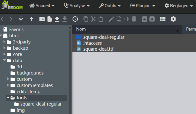

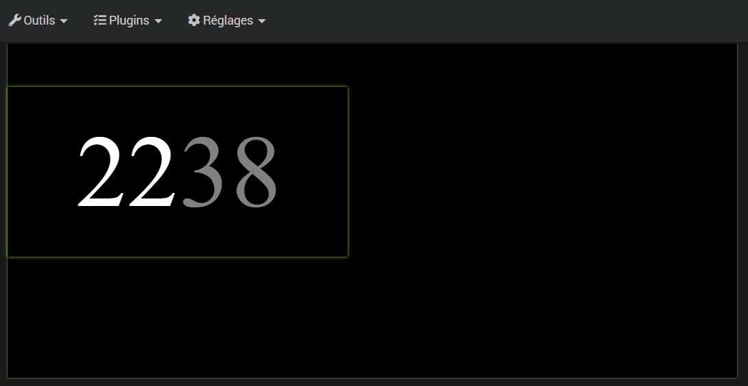

La police « Square deal » ne passe pas sous jeedom alors qu’elle est bien installée sur mon PC et que mon code fonctionne sur l’editeur HTML que j’utilse. J’imagine que c’est parceque cette police n’est pas installée sous Jeedom.
Chose interessante c’est qu’elle a été remplacée par une autre sans que j’ai eu à le coder.
J’ai tester avec la « Agency FB » que j’avais utilisé pour la partie alphabétique sur le 1er visuel en intro de mon topic. Visiblement cette dernière est reconnue sous Jeedom.
Il va donc falloir que je me penche sur la méthode pour rajouter une police dans Jeedom.
Via le site web Font Squirrel qui propose de générer des polices WebFont , j’ai pu faire un CSS avec cette police, mais à cette heure, je ne sais pas quoi faire. Je vais donc continuer mes explorations

Par contre je n’ai pas réussi à changer la police pour passer sur ma « square deal » qui fonctionne bien sur mon PC lorsque je teste le code dans mon éditeur HTML
Pourtant j’ai bien rajouter les polices dans l’editeur de fichiers de Jeedom, que ce soit en rajoutant le fichier ttf directement à la racine du dossier data/fonts/ ou en enregistrant directement le dossier dézippé de la police lorsque je l’ai récupéré (j’ai lu ici ces 2 procédures sur des posts de @Salvialf
J’ai essayé en appelant ma police ‹ square deal › (c’est ainsi que je l’appelle sur mon editeur html avec le même fichier ttf enregistré sur mon PC win 11). J’ai aussi essayé avec ‹ square-deal › ; ‹ square-deal-regular › ; avec et sans tiret et ça ne change rien.
Si quelqu’un a une idée, je suis preneur.

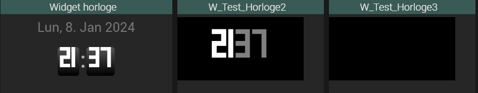

Merci ça fonctionne.
J’ai fait un peu de menage dans data/fonts en enlevant le dossier et en ne laissant que le fichier ttf que j’avais déposé (ainsi qu’un autre fichier qui est contenu d’origine).
Au début ça n’a pas fonctionné en rajoutant juste la procédure pour aller chercher la police et en remplaçant le Agency FB par square, même apres réactualisation de la page.
J’ai donc créé un 3e Widget test dans lequel j’ai copier coller entièrement ton code. Après sauvegarde et réactualisation de la page, il n’y a pas d’heure qui apparait sur la page mais, Ô miracle, le widget que j’vais modifié juste avant s’est mis à afficher la police WTF ???
Et chose encore plus hallucinante, la police du 1er Widget que tu m’as envoyé s’est transformer toute seule, sans que je ne modifie ton code. J’ai d’ailleurs refait un copier/coller pour m’assurer que je ne l’avais pas altéré par inadvertance.
Bon je ne vais pas trop m’attarder sur chaque phénomène dont je n’ai pas l’explication et essayer de rester focus sur l’objectif.
Merci encore :wink:

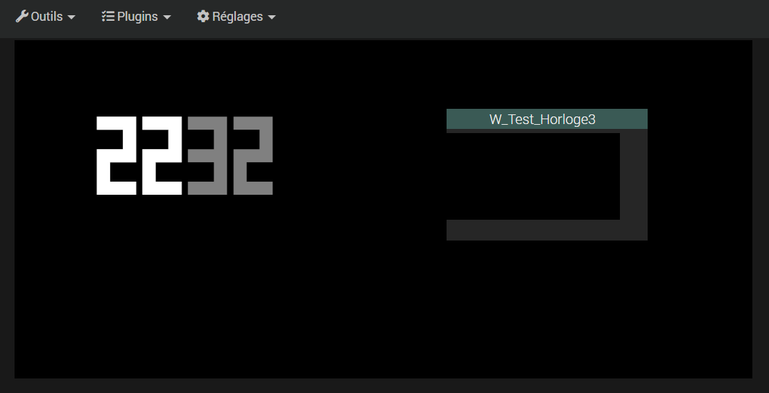

Mon idée étant d’intégrer chacun des widgets dans mon design, je viens d’essayer avec ce premier (W_Test_Horloge2) pour vérifier que ça fonctionne bien.
Et bien ça fonctionne un peu mais pas totalement :
Le widget passe bien (importé en tant qu’équipement dans le design) mais la police ne passe pas même après rafraichissement et sortie du mode edition.
Par contre en essayant d’importer le W_Test_Hologe3 avec le code entier de @Furaxworld (qui n’affiche rien dans le widget et c’est incompréhensible), je vois que mon widget s’est réactualisé avec la bonne police. Yessss !!!
Malheureusement dès que je supprime le v3, la police revient comme sur le 1er screenshot :sob:
Je n’ai pas fait de HTML/CSS depuis un temps inavouable, mais à vue de nez, il me semble que c’est une histoire d’importation des polices.
Le code de Furaxworld importe la police square-deal.ttf
Ton code… ? Si la réponse est non, ben… dès que le code de Furaxworld disparaît, la police qu’il importe disparaît également.
En fait le widget « W-Test_Horloge2 » (W2) est celui avec mon code (fait grâce aux infos qui m’ont été données ici) dans lequel j’ai intégré la ligne de @Furaxworld qui permet d’aller chercher la police.
Le comportement est assez bizarre puisque ça n’a pas fonctionner de suite, mais uniquement lorsque j’ai fait un copier/coller intégrale du code de @Furaxworld dans le « W-Test_Horloge3 »(W3). Ce W3 est vide ??? et le W2 affiche maintenant la bonne police ???. Soit…
Mais lorsque je décide d’intégrer les widgets dans mon design, alors si je mets uniquement le W2, j’ai une police de remplacement et lorsque je rajoute le W3 alors le W2 passe avec la bonne police et le W3 reste vide.
