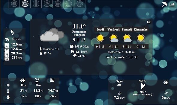

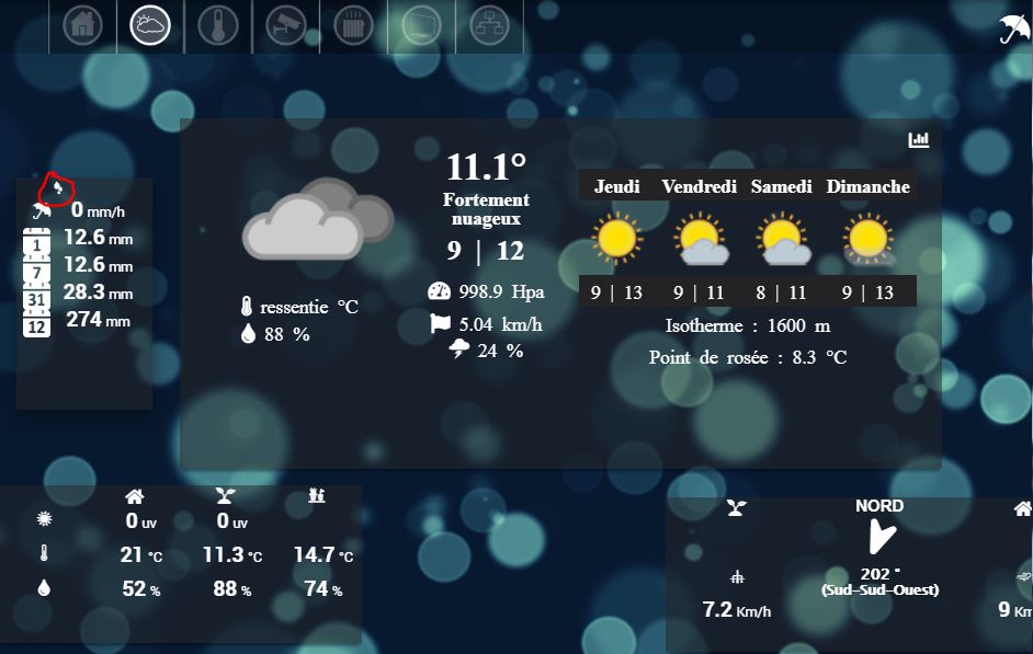

Je me suis aperçu sur mon design avec mon écran RPI 7", que la taille des icones dans les tableaux est petite (donc pas piloté par un font-size: 150% que j’utilise ?).
Sur le PC les icones ont la bonne taille mais quand je réduit la fenetre à ce moment les icones sont réduit aussi.
Donc navigateur peux étre ? j’ai testé sur différent navigateur avec des moteurs différent. Et tjs le même probleme.
Donc surement beaucoup plus simple, gestion dans Jeedom V4, la piste des tailles d’icone vs widget ? Je séche un peu…
Si vous avez une idée ou piste, je n’ai rien trouvé pour le moment.
Merci pour vos conseils.
Kev

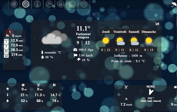

Je suis en V4.0.52 avec un PC et un iPad
J’ai le même problème.
Sur le PC la taille s’ajuste avec le pamètre css « font-size » et sur l’iPad aucun effet.
J’ai résolu mon problème.
Apparemment iOS n’interprète pas le paramètre CSS : « font-size: XX% »
J’ai contourner ce problème avec le paramètre « fa-xx » appliqué sur l’icône. Comme celà :
<i class="fas fa-car fa-2x>
à bientôt
