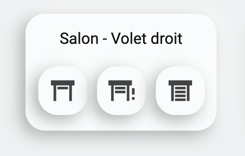

Pour la tableau, ça ne me permet pas d’avoir le visuel souhaité (quelque chose comme ça:
HTML Display me simplifie un peu mais ça ressemble à comment je fais actuellement : j’ajoute une zone de texte/code dans le design et je fais tout en code, mais je garde le soucis de devoir dupliquer en modifiant les noms et id de commandes pour chaque équipement.
Dans l’idée que j’imaginais, c’était un système de widget au même titre que ce qui existe actuellement, mais au niveau équipement, avec des placeholders spécifiques et une exécution des commandes via les noms (qui sont les mêmes pour des équiepements similaires) et non via des ids (qui sont uniques) avec un html du genre :

Et ensuite associer ce html à un équipement, et hop, on peut capitaliser sur le travail de design, modifier facilement le design sans devoir dupliquer/modifier à chaque changement/ajout d’équipement.
Merci pour tes réponses, je vais me plonger un peu plus dans le code de Jeedom voir s’il y a quelque chose de faisable de ce côté, même si ça doit passer par la réalisation d’un plugin
Salut, c’est toi qui as fait le rendu avec les volets ? Si oui, je veux bien ta recette, ça me plaît beaucoup
En te remerciant
Tu devrais pouvoir t’en sortir avec ça : https://codepen.io/jean-vincent/pen/zYKomMP
