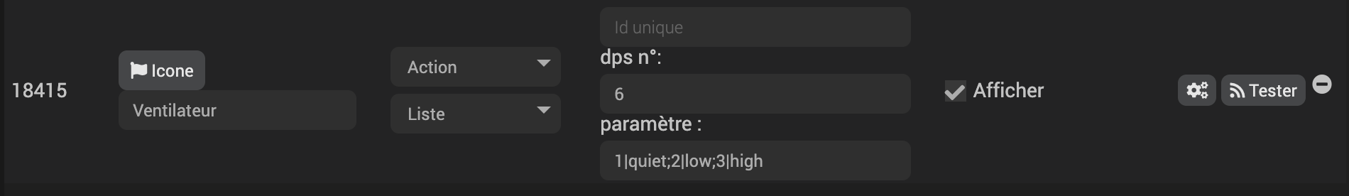

Il faut maintenant que je trouve les valeurs pour la vitesse du ventilateur.
Bon j’ai un peu de mal avec la vitesse de ventilo.
J’ai essayé en action défaut, ça marche pas.
J’ai essayé avec une commande liste. Ca ne fonctionne pas non plus. Je pense qu’il manque la case pour définir la liste des valeurs.

Je récupère bien la valeur de mode du ventilateur 1, 2 ou 3 mais je ne vois vraiment pas comment envoyer cette commande.
Le problème c’est qu’au démarrage il est sur la vitesse 1 qui n’est pas suffisante il faudrait qu’il démarre à 2.
Au secours

On voit bien la commande que je n’arrive pas à créer.
"6":"1"
Je voudrais envoyer :
"6":"2"
Mais avec une commande « action » cela ne fonctionne pas.
A priori, la valeur envoyée est ni un boléen ni un valeur mais du texte ?
J’ai essayé d’envoyé la commande 6:2 de différentes manières mais sans résultat. Dans dps n° je mets 6 et dans paramètre j’ai mis ces valeurs :
- 2
- "2"
- « 2 »
- ‹ 2 ›
→ sans résultat concluant
Est-ce que j’ai raté quelque chose ? Merci

Ca y est, c’est bon
J’ai supprimé le périphérique et tout recommencé.
Et là c’est bon, c’est bien le n° de dps 6 et la valeur « 2 » (avec les « »).
Donc le déshumidificateur Saneo JHS-D025 WIFI est totalement compatible
Merci pour l’aide et le plugin.
