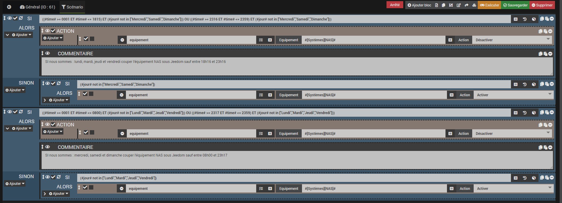

Je souhaite désactiver un équipement pour que le plugin Monitoring ne me remonte pas les pertes de ping lorsque celui-ci est éteint.
J’ai raté quelque chose dans mon sénario, un petit coup de main sera pas de refus :slight_smile: .
Le souhait :
Désactiver la surveillance du NAS pour ne pas avoir d’alerte du plugin Monitoring :
De 00h01 à 18h15 et 23h17 à 23h59 pour les lundi, mardi, jeudi et vendredi
ET de 00h01 à 08h00 et de 23h17 à 23h59 pour les mercredi, samedi et dimanche.
Le sénario :
Je me sers de cette fonction sans problème, exactement pour la même chose.
A tester sans les conditions pour voir s’il le désactive bien, puis remettre les conditions (peut-être une par une), ton problème est peut être là
Oui je te confirme la fonction marche mais mes conditions pas bonnes je crois…
Outil → testeur expression ça aide pas mal :stuck_out_tongue_winking_eye:
Hello
Tu as raison :slight_smile:

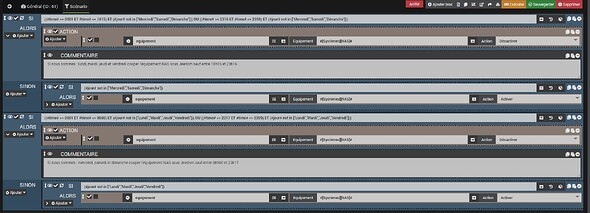

En plus mon erreur était bête j’ai mis #jour# au lieu de #sjour#
c’est tout bon merci
