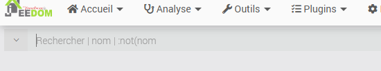

Voila ce que je souhaite désactiver :
Capture d'écran 2024-12-24 095258
Non ce n’est pas possible de désactiver cette barre de recherche (bien pratique)
Par contre ca c’est bien votre device qui fait ça, perso je n’ai jamais vu ça
Et donc si c’est ca qui est gênant c’est cette option que vous devez désactiver sur vos devices.

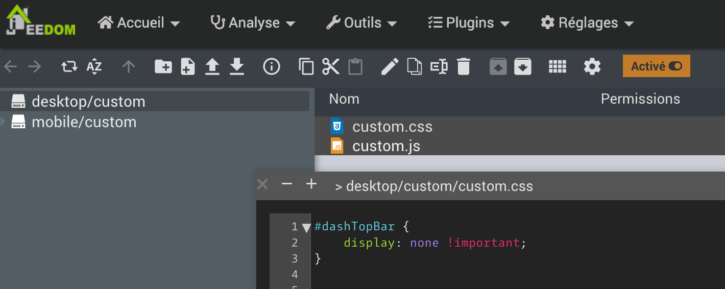

Si vraiment tu veux t’en séparer, tu peux ajouter ça dans le menu Réglages / Système / Personnalisation avancée, fichier custom.css :
#dashTopBar {
    display: none !important;
Merci beaucoup ! Tout fonctionne parfaitement.
Pour information, il fallait placer le code dans le fichier custom.css et non dans custom.js.

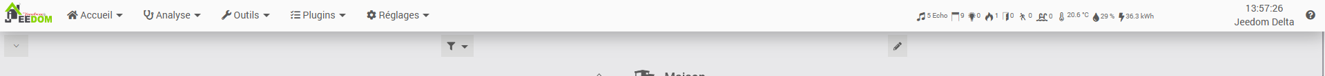

EDIT : Le problème est que sur cette barre de recherche se trouve aussi l’accès à l’édition du tableau de bord… Donc ça marche, oui, mais quand j’ai besoin d’éditer le tableau de bord, il faut que je désactive ! Dommage.
N’y aurait-il pas une autre solution ?
Oui, comme sur la capture. Une faute de frappe un peu trop rapide. C’est corrigé.

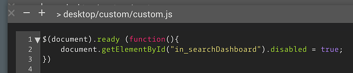

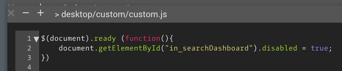

Ne rien mettre dans custom.css et mettre dans custom.js :
$(document).ready (function(){
	document.getElementById("in_searchDashboard").disabled = true;
L’interdiction de saisie fonctionne uniquement lors de la première arrivée sur le tableau de bord.
Une fois que l’on accède à un équipement ou autre, puis que l’on retourne au tableau de bord, la saisie redevient possible et le curseur s’y positionne…
