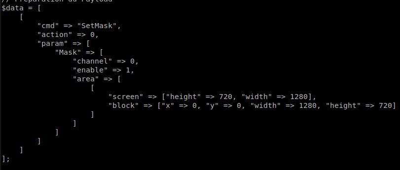

le post à un payload, qui défini un « masque », ce qui revient à noircir l’écran.
