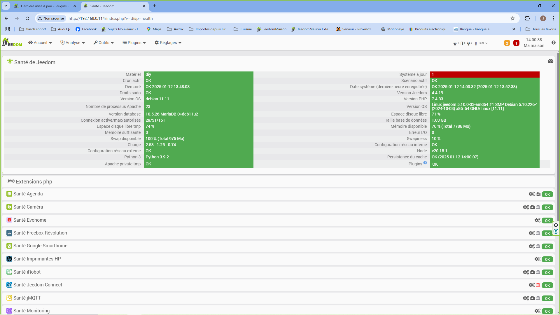

même problème ici, disparition de toutes les tuiles visibles sur « maison », lorsque je demande de ne plus afficher le « console » evohome, tout revient.
si j’essaye de la remettre, j’ai une erreur:
Erreur sur la fonction cron15 du plugin : Server error: `GET https://gateway.websenso.net/flux/netatmo/getTokens.php?refresh=1&jeedom_id=OnY96digEwB2Y` resulted in a `500 Internal Server Error` response
