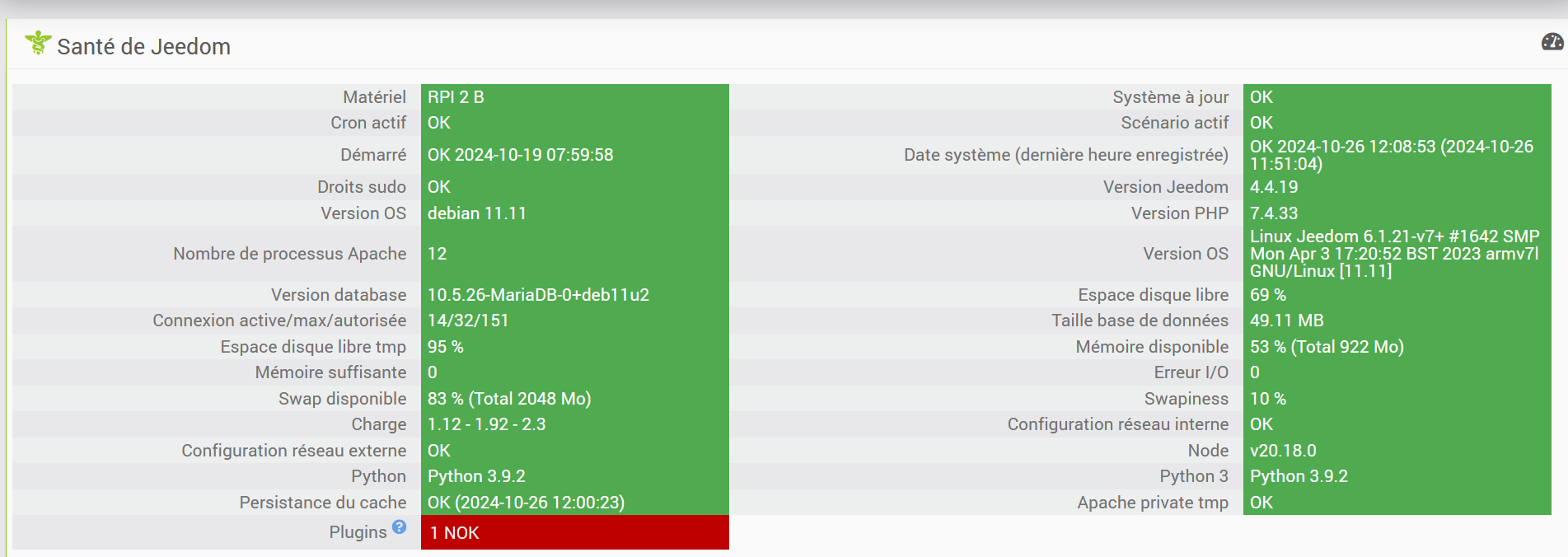

Depuis la dernière MAJ le démon refuse de démarrer!:
Informations Jeedom
Core : 4.4.19 (master)
DNS Jeedom : non
Plugin : Devolo CPL
Version : 2024-10-25 21:46:57 (stable)
Statut Démon : Stoppé - (2024-10-26 11:35:16)

oui pardon ,
J’ai relancé les dépendances pour avoir des logs récents uniquement
Je ne suis pas en 4.5
rien ne fonctionne et cela allait très bien hier ! Comment j’installe la version antérieure?
As tu supprimé le fichier packages.json et relancé les dépendances ?
C’est bon après suppression du fichier en question et relance des dépendances!
