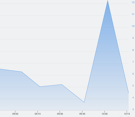

Voici l’historique de la charge à 1 min, il y a effectivement des grosses fluctuations.
Je ne vois pas ce qui peut être à l’origine de cela.

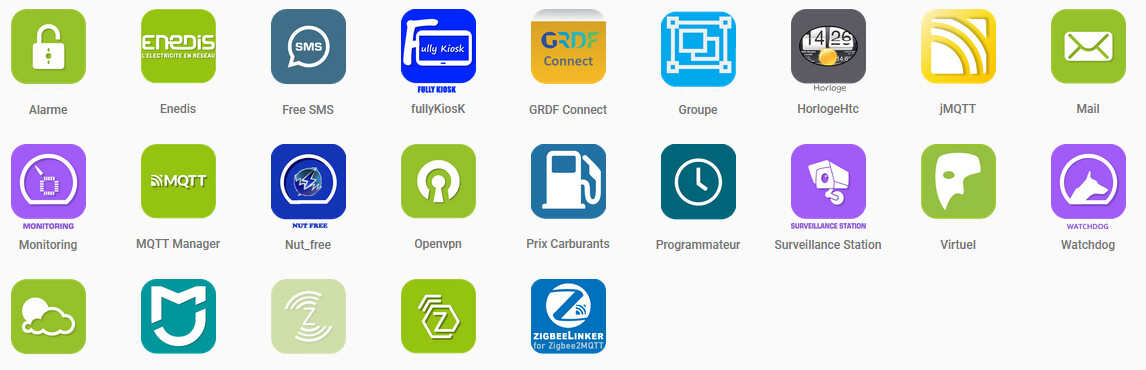

Voici les plugins que j’ai :

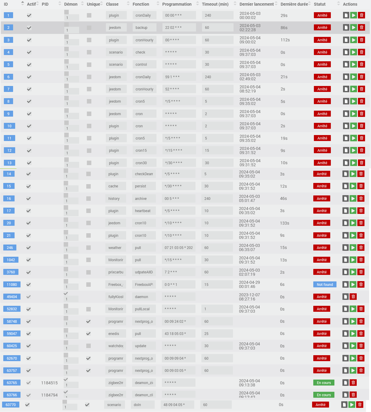

Je pense que tu devrais regarder du coté de tes plugins et plus particulièrement ceux avec un cron hourly.
Chez moi la tache Cronhourly est à 1s avec ces plugins

Oui ton cronHourly à l’air assez violent, chez moi il dure 1s.
Peut etre essayer de désactiver tes plugins un à un pour voir quel est le coupable ?
