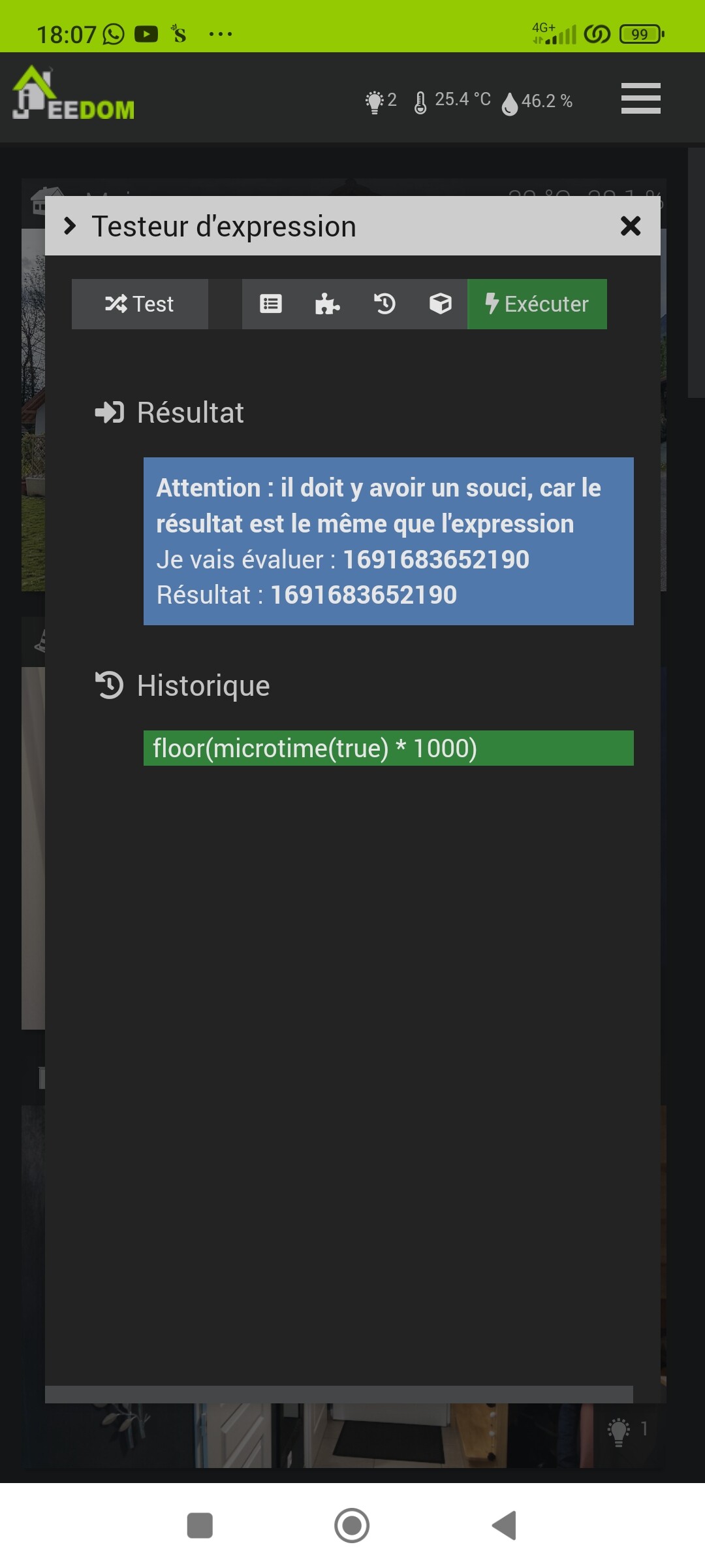

@Lecreole74 , ça donne quoi ceci?
floor(microtime(true) * 1000)
Tu as assuré :+1:
C’est top :ok_hand:
Genial !

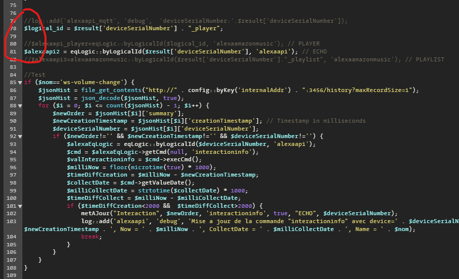

Du coup la derniere version du petit code est :
if ($nom=='ws-volume-change') {
	$jsonHist = file_get_contents("http://" . config::byKey('internalAddr') . ":3456/history?maxRecordSize=1");
	$jsonHist = json_decode($jsonHist, true);
	for ($i = 0; $i <= count($jsonHist) - 1; $i++) {
		$newOrder = $jsonHist[$i]['summary'];
  		$newCreationTimestamp = $jsonHist[$i]['creationTimestamp']; // Timestamp in milliseconds
  		$deviceSerialNumber = $jsonHist[$i]['deviceSerialNumber'];
  		if ($newOrder!='' && $newCreationTimestamp!='' && $deviceSerialNumber!='') {
      		$alexaEqLogic = eqLogic::byLogicalId($deviceSerialNumber, 'alexaapi');
      		$cmd = $alexaEqLogic->getCmd(null, 'interactioninfo');
      		$valInteractioninfo = $cmd->execCmd();
          	$milliNow = floor(microtime(true) * 1000);
      		$timeDiffCreation = $milliNow - $newCreationTimestamp;
      		$collectDate = $cmd->getValueDate();
      		$milliCollectDate = strtotime($collectDate) * 1000;
       		$timeDiffCollect = $milliNow - $milliCollectDate;
       		if ($timeDiffCreation<2000 &&  $timeDiffCollect>2000) {
        		metAJour("Interaction", $newOrder, 'interactioninfo', true, "ECHO", $deviceSerialNumber);
				log::add('alexaapi', 'debug', 'Mise a jour de la commande "interactioninfo" avec device=' . $deviceSerialNumber . ', Ancien Message = ' . $valInteractioninfo . ', Nouveau Message = ' . $newOrder . ',  Message Timestamp = ' . $newCreationTimestamp . ', Now = ' . $milliNow . ', CollectDate = ' . $milliCollectDate . ', Name = ' . $nom);
          		break;
Sebastien
j’ai essayé le bout de code en ayant fait une copie de sauvegarde du fichier original par sécurité. Pour moi pas de retour, même après avoir redémarré le démon.
Je suis novice donc j’ai du mettre cette partie de code au mauvais endroit… Si tu as des précisions sur l’emplacement ou cela fonctionne pour toi (testé à la fin, aussi après le début).
A mettre dans ce fichier:
Je l’ai mis ici mais tu peux le placer apres la definition de la variable ‹ $nom › :
Attention : si vous ne comprenez pas ce que vous faites il vaut mieux attendre une version stable de @sigalou
Sebastien

J’ai peut-etre loupe un truc, par example le truc du ‹ ws-volume-change › ou chez moi ca vient a chaque fois qu’il y a une commande vocale (et jusqu’a aujourd’hui c’est toujours le cas chez moi et le code fonctionne tres bien). J’ai 3 Alexa Echo Show chez moi.
Il faudrait debugger en rajoutant des logs entre chaque conditions du code mais je prefere attendre le retour de vacance du boss :slight_smile:
Sebastien

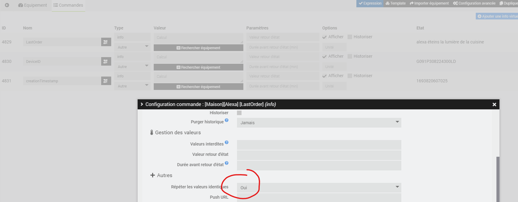

  1. Un virtuel avec ces informations:
Il faut aussi mettre la repetition des valeurs identiques sur ‹ OUI ›, au cas ou l’on redonne le meme ordre a Alexa:
